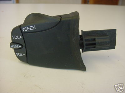

Chtěl jsem se zeptat,jde vyměnit normální volant za multifunkční?Teda za volant,který má ovládání na rádio,děkuji za rady
Re: volant - výměna
Napsal: 01.07.2008 12:49
od Boban
Co máš za auto ? hm MKII ? protože MKI má volant tak max. s ovládáním tempomatu a myslím, že MKII taky. Dal si to sic do kategorie kde je MKI, ale fakt netuším co máš na mysl.
Re: volant - výměna
Napsal: 01.07.2008 12:59
od stigi
jak rika Boban... na volantu je ovladani na tempomat
ovladani na radio je pod volantem
Re: volant - výměna
Napsal: 01.07.2008 13:34
od Míra
MK II má ovládání úplně stejné, jako vyobrazené MK I - tj.na volantu tempomat a vlevo pod volantem rádio.
