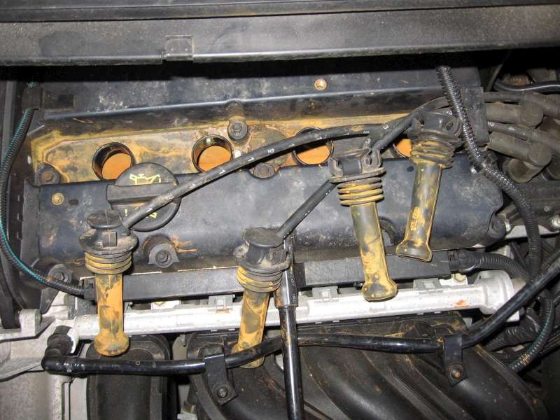

zdravím všechny, potřebuji poradit. Mám FF II 1,6 16V r.v 2005. Když jsem vytahl kabely, zjistil jsem, že jsou svíčky ve vodě. Původně jsem tomu moc nepřikládal význam a vodu jsem vysušil. Po měsíci je tam voda opět a svíčky a kabely mokré a navíc rezevé. Zajímavé, že se to neprojevuje na výkonu vozu. Nevíte kde může být problém

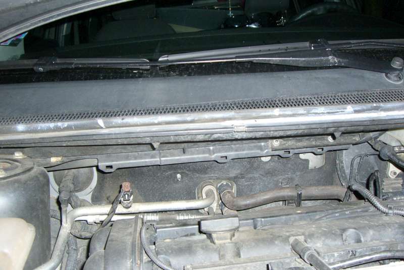

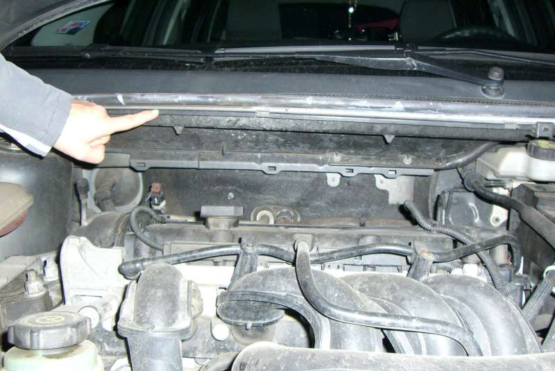

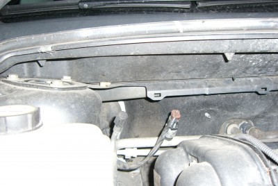

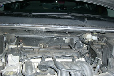

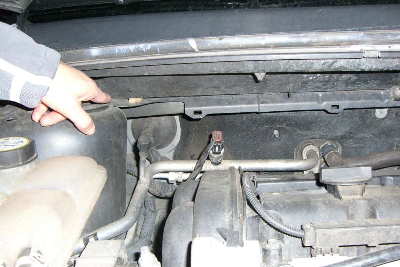

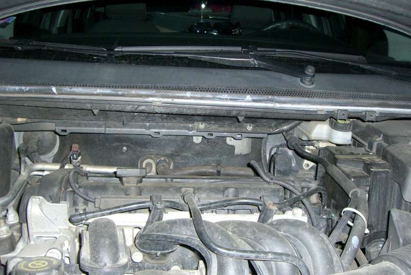

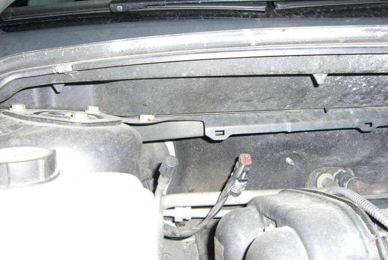

Mam stejný problém,ale ne v takovém rozsahu,voda je na kabelech jen v kapičkách a řešení mám...stačí jen podložit kryt nějakým špalíčkem asi ve třech místech a je pokoj...kryt se prostě po čase vyhřeje a zbytková voda kape rovnou do svíček...

U Frolíka nám servisují firemní Fokáče a má to skororo každej druhej z roku 2005 při nějakejch 140 000,ty novější už no problemo. Nejdřív tam měnili kabeláž,svíčky a nevim co všechno(celkový servis za 6500) a stejně to nepomohlo...nakonec se to prostě takhle podložilo a je to.Ten horní plast mezi sklem a haubnou má špatný úhel a voda se dostane do svíček. Od doby podložení tohoto krytu je pokoj. Jinak po každém deštíku byly svíčky pod vodou... :idea:

Ahoj mam uplne stejny problem jako Alosino u focuse 2005 1,6 benzin.V rijnu jsem zjistil ze auto jede na 3 valce a svicky byly uplne zatopene,tak sem to vysusil a vymenil svicky a v poho,pak sem se na to parkrat koukl a dobry kolem svicek sucho,jen na kablu bylo par kapek vody.Az ted v sobotu sem se koukl na svicky a zase byly zatopene.Kudy by se ta voda k tem svickam dostala kdyz je nad tema svickama plast s rantlem vysokym minimalne 5mm to by se voda musela drzet i tam nahore!Muze mi nekdo poradit_Diky

Ne musí se zvednout celá ten kryt co je mezi sklem a haubnou,je pokleslý a voda kape rovnou do svíček,takže ten kryt podlož špalíčkama.viz obrázky. Mám to podložené a je to o.k. ale boužel jsem musela vyměnit i snímač čtvrtýho válce než se na to přišlo.Už je pokoj...
