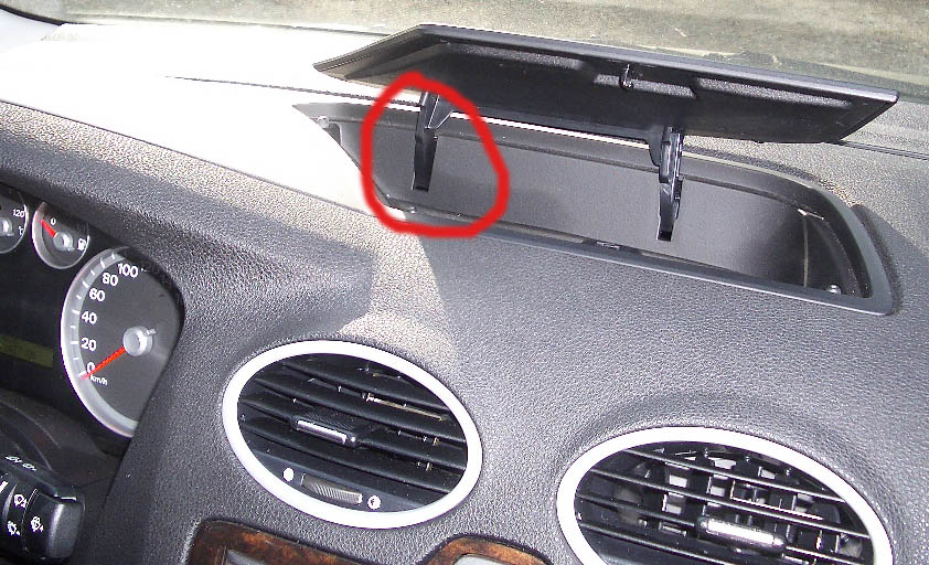

Zdar chlapi,
dnes jsem vyndával brýle z přihrádky na palubce a levý pant deklu nějak vypadl ze svojí polohy nebo co
a při otvírání a zavírání to tam nějak drhne a celý se to hejbe. Nevíte někdo jak se k tomu pantu dostat?

Re: Problem so zatvarin vika odkladacieho priestoru - palubovka
Cela ta priehradka z tvrdeho plastu, je len nacvaknuta do toho makkeho. Ja by som to vybral a potom sa na to pozrel.
Pri vyberani by som postupoval od od schranky smerom k stlpiku - od stredu auta dolava. Ten makceny plast je makky a da sa velmi dobre trochu silnejsim zatlacenim stlacit a takto "vypacit - vycvaknut" tu schranku. Idealne je pouzit nejake plastove pacidlo - napr. sirsi plochy skrutkovac obaleny lepiacou paskou.

mne sa zasa zlomil ten plast kde sa to uchytava (zapadka). ale som to zalepil sekundovym lepidlom a odvtedy ziadny problem
