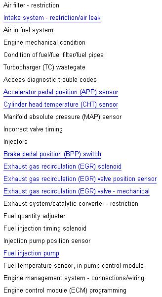

Příspěvek od pelen » 26.04.2008 07:27
Ztrata vykonu muze byt toto:
