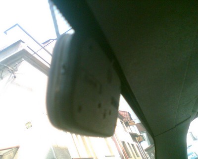

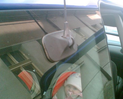

Chtělk bych se zeptat jestli někdo nemáte zkušenost se sundáním origo antény od handsfree, chystám se na folie a nerad bych to sundal a našel tam skrz okno dírku na kabel.
nachází se na zadním okně na straně spolujezdce

MELA BY BYT PRILEPENA OBOUSTRANKOU

copak to je celkem zřejmý na první pohled, spíš jde o to kudy je taženej kabel od antény, zda je v okně nějaká malá dírka nebo to jde nad oknem?

foki píše:ne kazda ta desticka ma oboustrannou pasku a vlastne je to jako na dalku pres tloustku okna . z kazde strany je nalepena jedna cast , bez diry
Takže v pohodě, můžeme to klidně sundat dolů :wink: :wink: :wink:
