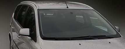

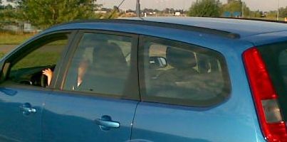

Ahoj,
riesim problem so stresnym nosicom. Nanestatsie mam na streche len klasicke 4 fixne body, ktore su dost blizko seba. Potrebujem previezt dlhsie predmety (cca 2m), takze rad by som nasiel sposob ako dat priecne nosice dalej od seba.
Zda sa, ze spolu existuju tri rozne typy uchytenia stresnych nosicov. Okrem fixnych bodov su to este listy s T-drazkami a nakoniec klasicke stresne lyziny.
Verim, ze dodatocne domontovat stresne lyziny bude dost problem ale netusim ako je to s tymi T-drazkami. Nevie niekto, ci je mozne dodatocne domontovat tie stresne listy s T-drazkami?

akoze ty tam tie listy nemas?

Re: Stresne listy s T-drazkami - dodatocna montaz?
Bohuzial ich nemam. Asi to zavisi od vybavy. Ako vyzeraju obycajne stresne listy si mozes pozriet napr. tu http://www.ford-focus.cz/forum/viewtopi ... =65&t=7658
aha. ok myslel som ze take ako mam ja su na vsetkych kombikoch, nikdy som tomu nevenoval pozornost
