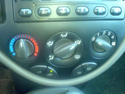

Kontrolka vnitrni cirkulace vzduchu
Po kazdem nastartovani se zapne kontrolka vnitrni cirkulace vzduchu. To asi nebude v poradku?

Nevím co máš za motorizaci, doufejme že je to u všech fofo stejné. Pokud máš rychlost ventilátoru na 0, zelená dioda cirkulace bude při zapnutí zapalování vždy svítit. Pokud svítí i při zapnutém ventilátoru, bude něco špatně! (myslím při zapnutí zapalování - potom si samozřejmě můžeš volit režim jaký chceš)

Pánové začíná to být chaos. Zkusím to podrobněji popsat.
Kontrolka svítí - klapka je zavřená (vzduch cirkuluje jen v kabině)
Kontrolka nesvítí - klapka je otevřená (do kabiny proudí vzduch zvenku)
Pokud při zapnutém zapalování je knoflík ventilátoru na 0, klapka se zavře a kontrolka svítí. Pokud je při zapnutém zapalování klapka zavřená (kontrolka svítí) a knoflíkem otočím na ofuk předního skla, klapka se otevře (přestane svítit) a do vozu proudí vzduch zvenku. Má to svoji logiku, protože když je zapnutá recirkulace (kontrolka svítí), zvyšuje se vlhkost vzduchu v kabině a tudíž odmlžovat čelní sklo vlhkým vzduchem je nesmysl, proto se klapka automaticky otevře a do vozu může proudit čerstvý vzduch zvenku.

Re: Kontrolka vnitrni cirkulace vzduchu
Je to jen ve slovíčkách, jinak to funguje stejně. Klapka totiž vždy uzavírá jen jednu polovinu prostoru nad ventilátorem, takže pokud jde vzduch zvenku, klapka uzavře prostor pro recirkulaci a naopak. Jelikož se většinou používá nasávání vzduchu zvenku, tak jsem napsal že je klapka otevřená (kontrolka nesvítí), pokud funguje recirkulace je klapka zavřená (pro přívod vzduchu zvenku) a kontrolka svítí. Co se týče ofuku čelního skla je to stejné jak jsme oba napsali - kontrolka nikdy nesvítí, event. zhasne.
Jediný rozdíl je se spouštěním klimatizace při ofuku čelního skla. Starší auta (tuším bez oranžových symbolů na ovladači rozvodu vzduchu) tuto funkci nemají.
Funkce klapky je patrná na tomto videu (kvalita - sorry, jen mobil):
[youtube]http://www.youtube.com/watch?v=dLcA6a1LQlA[/youtube]
pokud je klapka vzadu - funguje recirkulace
pokud je klapka vpředu - ventilátor nasává vzduch zvenku
