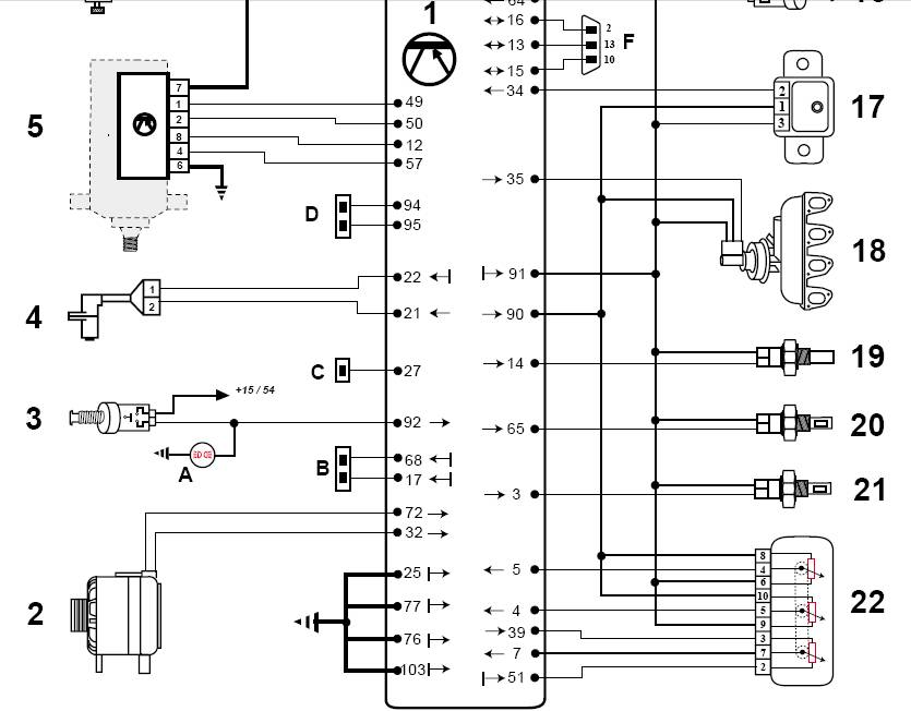

Ridici jednotka:

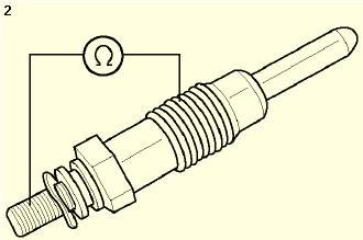

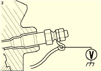

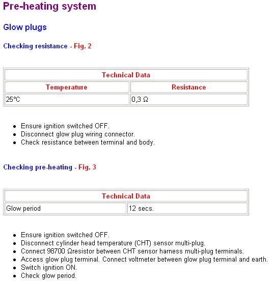

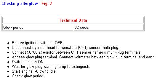

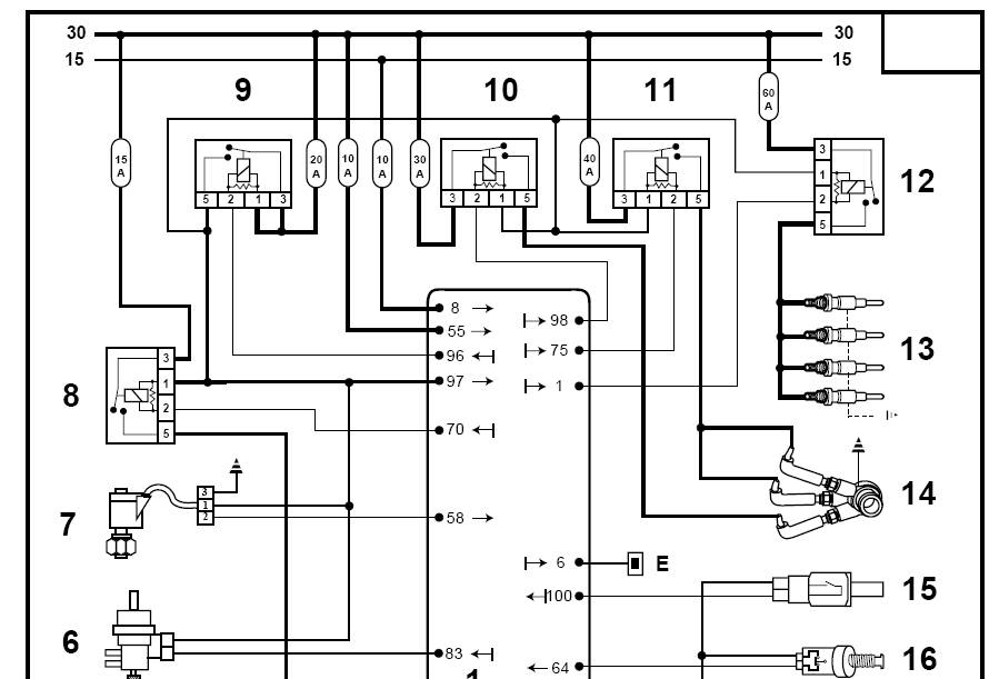

Kontrola zhavicu:

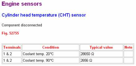

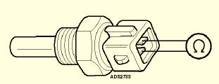

Melo by to byt rizeno jen teplotnim senzorem na hlave motoru.
Senzor teploty hlavy CHT:
CHT sensor 1.jpg (6.76 KiB) Zobrazeno 4057 x
CHT senzor.jpg (11.1 KiB) Zobrazeno 4062 x

Tak žhavení funguje.Byl to snímač teploty.Starty stále nic moc.Jdu koupit baterku.Při startu klesá někam k osmi voltům a nabíječka hlásí po čtyřech hodinách plný stav.
