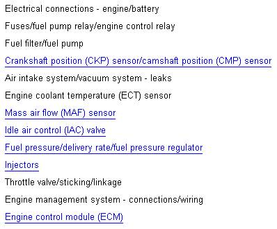

Kontroluj v poradi shora dolu:
- Přílohy
- studene starty.jpg (27.7 KiB) Zobrazeno 5590 x

a dělalo to i před tou výměnou svíček ? tenhle problém co popisuješ je často právě důsledku svíček, zvláště pak 1.8 je na to háklá, Foki tam měl nedávno stejný problém, pani si taky dala svíčky a správný, ale pro 1.6ku
tím ti nechci říct, že je máš špatný, ale jak nemáš svíčky platinum Motorcraft AYFS22F1 tak by to mohlo být ončo, hned pak bych šel v následujících krocích jak píše Pelen.
