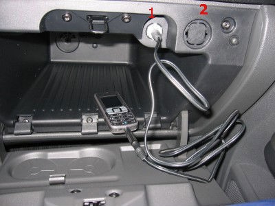

Re: Dotaz k palubní desce FFII
V přihrádce spolujezdce je záslepka pro Aux in (1) a záslepka pro deaktivaci airbagu spolujezdce (2)
zdá se mi to, nebo je na obrázku můj telefon, FoFík a kousek mojí nohy?MK2 píše:V přihrádce spolujezdce je záslepka pro Aux in (1) a záslepka pro deaktivaci airbagu spolujezdce (2)
Jo jo, to bude tvoje fotka. Já sem si ji dovolil vypujčit ze sekce "FoFo II, radio CD 6000, AUX vstup?"
Snad nebudeš chtít zaplatit autorská práva
