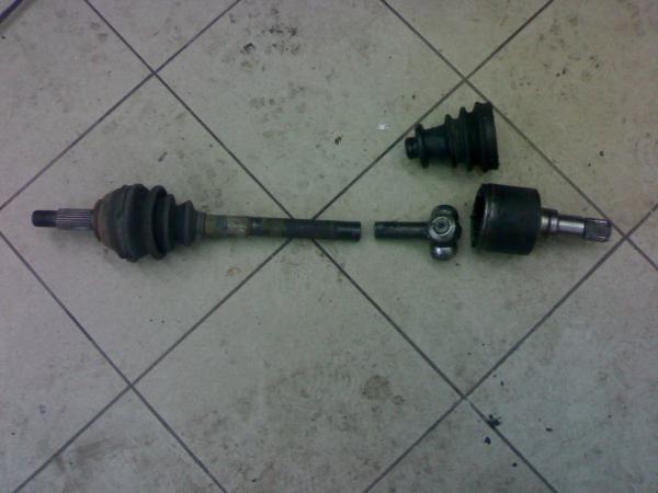

rumcajs1 píše:no tak to bude drahý, v replice stojí poloosa 5.177 Kč, ovšem jen jedna, druhá je to samý!!! Kloub je za 1843! JE TO MOŽNÝ??? Bude to spíš kloubem, nebo poloosou? A když poloosou, musím vyměnit obě, nebo stačí jednu (tedy jestli se dá vůbec poznat ta špatná)?
1/ poznas to kdyz tu poloosu rozeberes a je videt vydrena draha uvnitr kloubu
2/ ten kloub ktery popisujes je vnejsi a vydira se vnitrni a ten se da poridit za cca 6300 kc
3/replikova poloosa dopadla takto , prumer tyce je 2,5cm a original je 3,17cm
