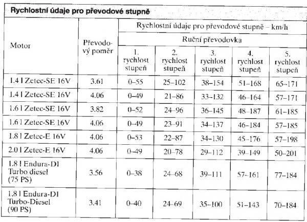

Zdravím všechny. Rád bych se zeptal, jestli kratší převody u verze výbavy Trend znamenají výrazně vyšší spotřebu ? Taky by mě zajímaly max rychlosti na jednotlivých převodech. Vím, že u ostních verzí je to asi takle:
1: 50
2: 100
3: 150
4: 180
5: 200
(přibližne, možná na tu 4 dá maximálku) Jak je tomu u verze Trend? Uvažuji o koupi a nerad bych furt řadil při vysoké spotřebě.

tu su maximalky
http://www.ford-focus.cz/modules.php?na ... =prevodoch

Mrkni na tabulku primo z manualu...
Jak to ovlivni spotrebu netusim, kazdopadne zalezi kde jezdis a jak radis. Pro nizkou spotrebu to potrebujes drzet v rozumnych otackach, takze pokud se nebavime o petce a jizde po dalnici, tak je to jen otazka momentu prerazeni a spotreba bude stejna. U Trendu budes radit driv, aby sis udrzel nizke otacky...
Na dalnici je to neco jineho, tam holt uz nemas kam preradit. Takze esli pri delsich prevodech to pri 130kmh toci 3200otacek, tak u trendu to muze tocit trebas 3500 a nakou deci navic si to urcite veme...

Mno, nevim, esli ti to dokaze nekdo tak presne rict. On ten rozdil pri devadesatce bude asi dost malej. Presne by to slo jedine, dyby sis nechal vypsat otacky na display kde je normalne pocitadlo ujetych kilaku (pohledej forum, navod tu je)... Jinac podle otackomeru, tezko usoudis, esli to toci 2500 nebo 2570...
Dalsi rozdil muzou udelat gumy. Mas obuty 14" 185/65 nebo 15" 195/60? V prvnim pripade je obvod kola 187.18cm v druhym 193.11cm... :!:
V zasade si nemyslim ze by ten rozdil ve spotrebe byl tak dramatickej aby stalo nad tim takhle spekulovat. Tim chci rict, ze pokud mas dobrou nabidku na Trend, tak rac vem tu nez spatnou nabidku na neTrend...
