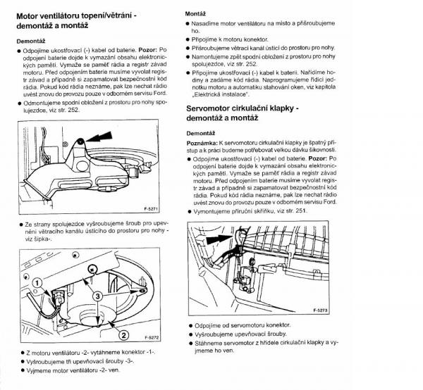

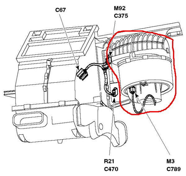

muže mi nekdo poradit jak odmontovat vetrak, zacina delat divne zvuky jako by bylo rezave, nejak se nemuzu dostat abych se nato podival, nerad bych odpojil neco co nemam. dik

Příspěvek od Damon » 08.01.2008 11:38
:wink:
(65.62 KiB) Staženo 443 x

Příspěvek od focou » 08.01.2008 19:29
prosim muzes mi to poslat na email, neni moc dobre videt, illapi@post.cz dik :wink:

Damon
Příspěvky: 10354
Příspěvek od Damon » 08.01.2008 20:40
Název změněn,v práci jsem to jen rychle prolétl.
To focou:
Nechceš si stáhnout celou knihu odkud to je. :?:
http://www.alu-disky.sk/download/ff1.pdf

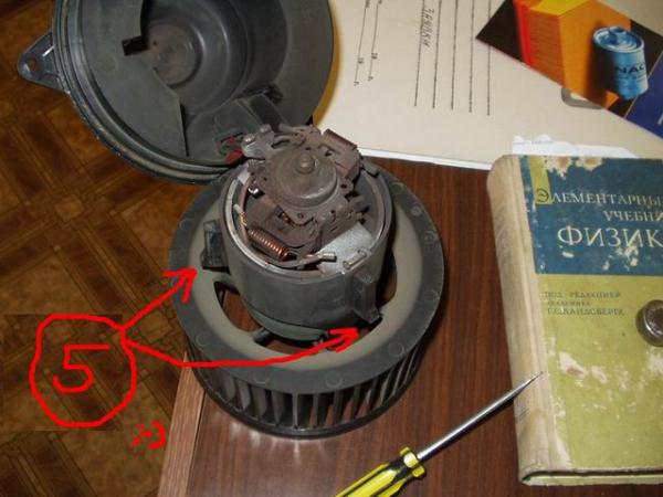

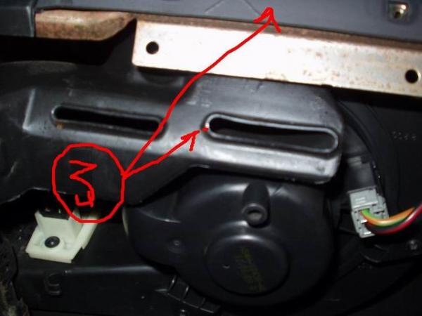

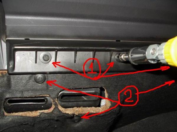

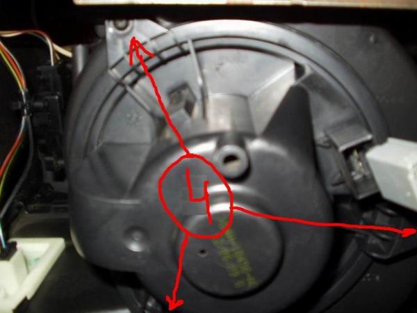

Koukni na tyhle fotky
Boban
Příspěvky: 8641
Bydliště: Havl. Brod (CZ)
Příspěvek od Boban » 11.01.2008 14:04
a ještě.A korát se to řadí obráceně.
