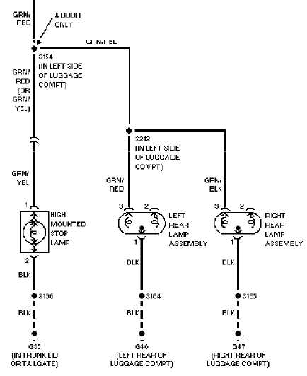

Stahni si elektricka schemata:
http://www.fordfocus.hostuju.cz/
(22.44 KiB) Staženo 172 x
