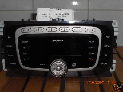

chcem sa opytat ci by sa dalo namontovat toto radio do FocusaII r.v.2005 namiesto toho stareho radia, ktore tam montuju od vyroby...
Modell CD3XX - CDI - ISLAND - GGDS
- original für Ford (viele Ford Modelle neuster Bauart (nur für Modelle mit der Datenbus-Technik geeignet)
- Doppel-DIN Öffnung
- das Radio ist MP3 fähig und spielt auch alle gebrannten CD's
- das Radio ist für die Handy-Benutzung vorbereitet (es gibt 3 spezielle Handy/Telefon Tasten)
toto som nasiel pri popise radia
dakujem za odpovede
- das Radio verfügt über eine bluetooth Schnittstelle
- dieses Radio verfügt auch über Sprachsteuerung

pred par dnami som ho kupil, presne taku istu fotku som mal takze asi aj ten isty predajca. Toto radio ide namontovat do fofo II vyrobene po 4/2007.
Existuje este aj druha verzia, kde je este okolo taka umelohmotna sranda a tie sa daju namontovat aj do Fofo II vyrobene do 4/2007.
Takze ak mas auto vyrobene po 4/2007, tak ti tam pojde. Inak si najdi to vlozku pripadne na UK ebay sa predava radio s tou vlozkou.

podla príspevku od vcedula som pochopil, že ak máš auto staršie ako 4/2007 budeš tam musiet dat ten plast okolo radia, pretože máš otvor vačší ako to radio..
handsfree mas cez bluetooth?

zatial najnizsiu cenu som za 4 mesiace videl 260 EUR. Bohuzial, je ich este stale malo. To starych radii (tie so zelenym podsvietenim) je tam ako maku, tie sa daju kupit aj pod 200 EUR.
Ja som ho kupil za 280, pretoze to bolo zasa len na tych 260 a rozdiel 20 EUR je minimum.
Teraz tam bude urcite dobra cena, ale tak 10 min pred koncom sa to pohne a stavim sa, ze to skonci tiez na 260 - 300 EUR.
Fakt si vyber radio, ktore Ti tam pasuje. Neviem, ci sa ta vlozka da zohnat, ale tu je link na radio, ktore pasuje do starej palubnej dosky
http://cgi.ebay.co.uk/ws/eBayISAPI.dll? ... 0173705106
Ak mas starsi model, tak si kup radsej to starsie radio, vyhnes sa problemom.

máš fofo 2005 , vcedula tu popisuje ,že je to len pre prístojovky po FL 4/2007 kde nastala zmena velkosti otvoru

Presne tak, tebe to radio nebude pasovat. Ty potrebujes radio, co ma obdlznikovy tvar, to radio je lichobeznikove, to je na modely po FL 4/2007.
Alebo si kupis take, ako som dal link, alebo starsie so zelenym podsvietenim. Ja by som bral to starsie, lebo ti tam lepsie zapadne aj po designovej stranke. To cervene posvietenie by ti velmi nepasovalo.

Ale ako som pisal, kup radsej s tym zelenym podsvietenim (vid auto TripleJay) Usetris, bude to skoro to iste a lepsie Ti tam zapadne
