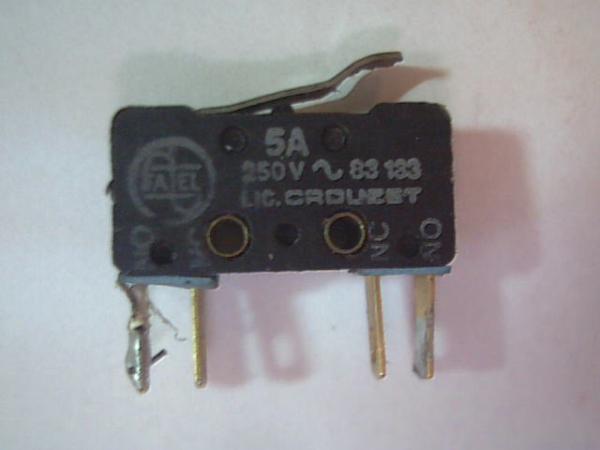

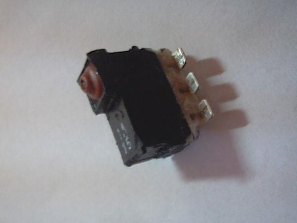

PetrB
Příspěvky: 29
mikrospínač
Příspěvek od PetrB » 02.10.2007 21:21
tady jsou obr. mikrospinačů jak toho orig.tak "náhrady" (náhrada má horší krytí než orig.je tam mazivo,ale jinej jsem nesehnal)ale našel jsem na netu jiný a zřejmě tam půjdou i lépe napasovat záleží na opraváři (http://www.esoucastky.cz/mikrosp-uzavr- ... +dp103131/) (http://www.gme.cz/index.php?action=deta ... pict=&jaz=)
