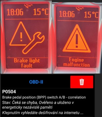

Dakujem za odpovede, prespajkoval som konektor na budikoch a auto startuje a chodi, len sa mi objavila nova chyba. Po otoceni klucika nic ale ked nastartujem vyskoci ze engine malfunction a Brake light fault. Po stlaceni brzdy sa brzdove svetla normalne rozsvietia vsetky 3 akurat diagnostika ukazuje P0504 a nefunguje tempomat. Stretol sa s tym niekto?

Re: Focus 1,6 2009 Nestartuje
na brzdovem pedalu jsou 2 cidla, kde jedno vede do budiku (pin 29), tak jestli jsi to nepropajel nejak vic, nez bylo treba

Takze ako vzdy ste mali pravdu.
Konektor na budikoch. Prespajkovane druhy krat a chyba zmizla a vsetko slape ako ma. Dakujem za rady
