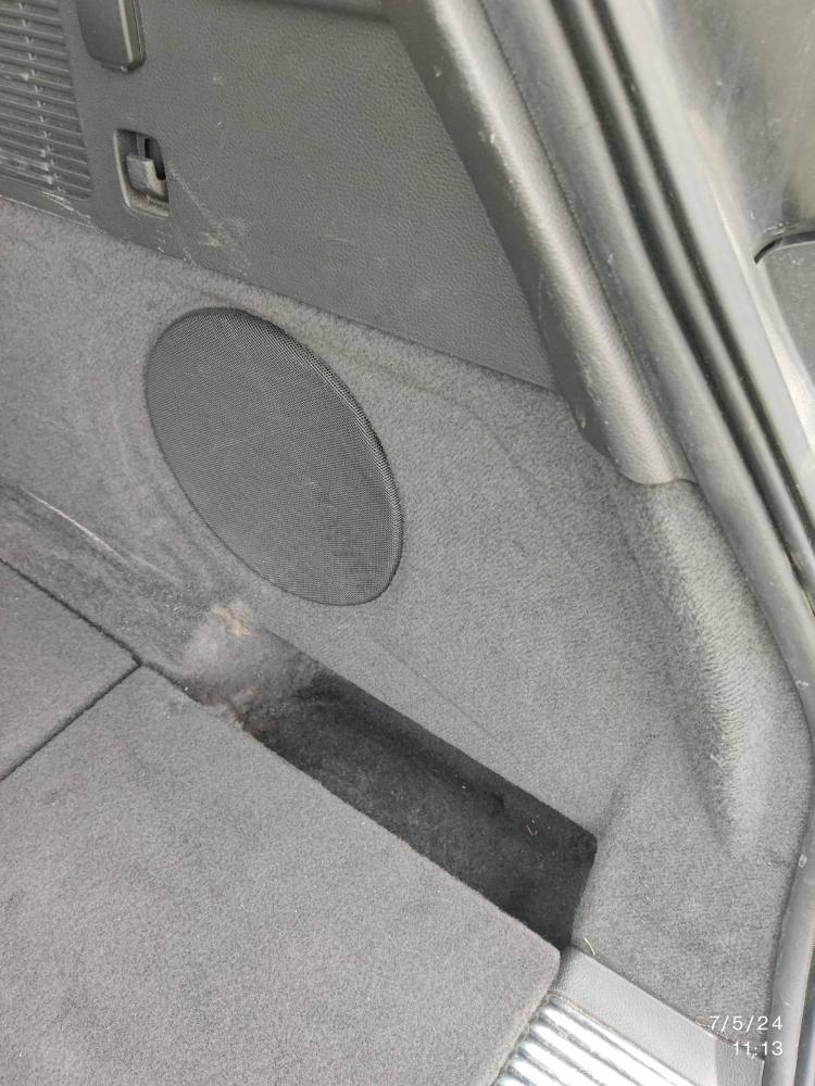

Ahoj,
náhodou jsem zjistil, že mi zatéká do kufru je to straně spolujezdce konkrétně je vlhko v kapse viz foto.
Neřešil někdo něco podobného?
Díky

pokud mas hagusy a pouzivas je, zacal bych kontrolou pod stropnim tapcem, zda voda neproteka v miste uchyceni hagusu ... jinak sundat oblozeni kufru a Dsloupku a hledat stopy vlhkosti, a to i kolem otvoru pro pate dvere
