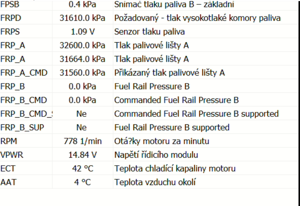

Ešte zmáram tlak pomocného čerpadla v nádrži podľa diagnostiky je 4 kpa a že ma byt okolo 3 kpa tak to vyzerá že je pripchaty palivový filter.

Tak chyba zatiaľ odstránená. Všimol som si pri diagnostike že chyba sa zobrazovala vtedy keď bol pokles napätia na batérii pod 11 V. Dal som dobyť batériu zmazal som chybu a ráno opäť to isté tak som sa rozhodol že dám zrepasovať alternátor čo som chcel urobiť už dávnejšie lebo sem tam mi zapískalo ložisko v alternátore. Repas stal 150€. Po montáži alternátora a dôkladnom pozatláčaní palivového vedenia opäť som zmazal chybové kódy a problém zatiaľ prestal.
