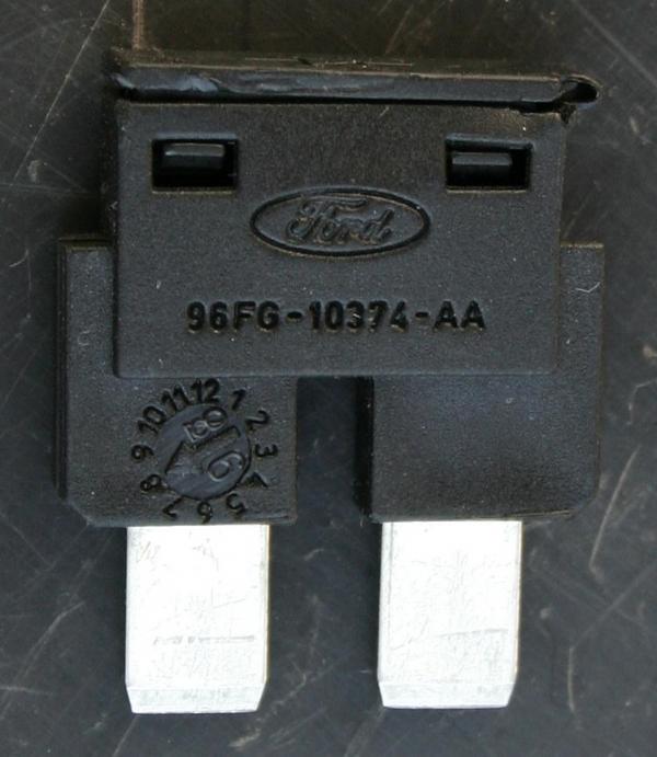

Příspěvek od pktest » 19.08.2007 13:39
Mám dotaz, co je toto, k čemu to asi slouží a jaký by to mělo mít odpor?
Můj názor:
Je to polovodič (dioda), jedním směrem má nekonečný odpor, druhým směrem cca 1,8 MegaOhmů. Nevím jestli je to dobře, zdá se mi to na diodu trochu moc.
Polovodič v pojistkové skříni u motoru.
(45.96 KiB) Staženo 377 x
Ford Focus 1.4i 16V, r.v. 1999

Příspěvek od Jenda25 » 19.08.2007 14:06
Plovodič konkrétně dioda, má v závěrném směru Odpor "nekonečný" v propustném směru diody je měřit odpor nepraktické, lepší je změřit zkoušečkou úbytek napětí měl by být v propustném směru u Si diody 0.6V a u Ge diody asi 0.4V. Závěrný směr nesmí ukázat nic.

Příspěvek od pelen » 19.08.2007 18:28
Ze se jedna o elektronickou soucastku je jasne:
http://search1.seznam.cz/google?q=96FG- ... G-10374-AA
Podle zmerenych odporu tipuji na varistor (neco jako bleskojistka).
Diody maji v propustnem smeru cca 600 - 800 ohmu (mereno beznym digitalnim ohmmetrem).

Příspěvek od santyr » 19.08.2007 19:39
Varistor to asi nebude. Nejspíše se jedná asi opravdu o diodu. Většinou bývá na horní straně pouzdra označen symbol diody, aby nemohlo dojít k jejímu otočení.

Příspěvek od santyr » 19.08.2007 19:57
Na přeměření nejlepší multimetr, který má test diod (myslím, že dnes již každý). Pokud nemáš, tak baterka a žárovka. V jednom směru bude svítit, ve druhém ne. Když to měříš ohmetrem, tak by to mohlo ukazovat jak píšeš, ale je to neprůkazné.

Příspěvek od pktest » 19.08.2007 20:15
No, že je to polovodič (tedy dioda) je celkem jasné, jedním směrem propouští a druhým ne - to jsem psal už na začátku, ostatně on ten znak na ní to vlastně říká docela jasně.
Spíš mi šlo o ten vysoký odpor, myslel jsem, že byste to někdo mohl změřit u sebe a pak sem napsat jak velký odpor tam máte. K tomu, aby člověk mohl něco zkontrolovat potřebuje konkrétní údaje, ne jen teoretické úvahy :D

Příspěvek od HonzaV » 19.08.2007 20:42
pktest píše:No, že je to polovodič (tedy dioda) je celkem jasné, jedním směrem propouští a druhým ne - to jsem psal už na začátku, ostatně on ten znak na ní to vlastně říká docela jasně.
Teda ať na to koukám jak chci, tak symbol pro diodu tam nevidím. Jediné co tam vidím je, že to bylo vyrobené v srpnu 98.

Příspěvek od santyr » 19.08.2007 20:53
Jednu klasickou jsem proměřil. Ukazuje asi 3,5Mohm. Ale takhle to opravdu měřit nejde. Vyzkoušej obyčejnou baterku a žárovku. Třeba přímo na autě a žárovku s příslušenství. Nebo žárovkovou zkoušečku.

Příspěvek od Jenda25 » 19.08.2007 21:04
Pokud to má být dioda, odpor na ní měřit je nesmysl, dioda má tu vlastnost že obsahuje statický a dinamický odpor, a právě ten dynamický je závislý na protékajícím proudu diodou. Ideální je použít digitální multimetr na něm je tzv. dioda test, ten testuje proudem 1mA, a potom by úbytek měl být podle parametrů jak jsem psal výše. Hodnota 1.8M ohm u diody ani v jednom směru je nesmysl.

Příspěvek od pelen » 19.08.2007 22:18
Symbol diody je na vicku.
Zkus vymacknout z boku ty dva zobacky, odklop vicko a uvidis primo polovodicovou soucastku. Odkud jsi ji vlastne vytahl? Z nejake pojistkove skrinky?

Příspěvek od pktest » 20.08.2007 09:37
Je v pojistkové skříni u motoru, ale to jsem už taky psal. Zkoušel jsem jinou a dává stejnou hodnotu, takže je to v pořádku i ten odpor je jak má být.

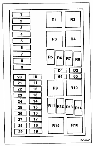

Příspěvek od pelen » 20.08.2007 19:57
Kde ta soucastka presne je?
Jenda25
Příspěvky: 538
Bydliště: Trebic
Příspěvek od Jenda25 » 20.08.2007 20:01
To by mě zajímalo taky
Ford focus 1.8 TDDi 10/99 66kW/90PS
pktest
Příspěvky: 60
Bydliště: Ústí nad Labem
Příspěvek od pktest » 20.08.2007 20:10
D2 :D
pktest
Příspěvky: 60
Příspěvek od pktest » 20.08.2007 20:12
Oprava D1 :o
