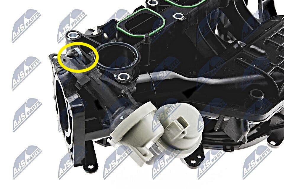

AKTUALIZACE: Než budu objednávat - jakou značku doporučujete a jde nějak zkontrolovat, zda není blbě táhlo od podtlaku ke klapce - dá se nějak jednoduše táhlo zkontrolovat, jestli tam vůbec je, nebo není jen vypadlé bez demontáže sání :?: Předpokládám, že je to toto viz obrázek
Táhlo ovládání klapek
Ford Mondeo Mk4 Kombi (09/2008) | 1.8 TDCi - Lynx 92 kW (MAN 6kvalt) | Ghia Chill
Ford Focus Mk2 Kombi (02/2008) | 1.8 16V - Flexifuel 92 kW (MAN 5kvalt) | Ghia Titanium Tango
Příspěvky: 13636
Re: hadice 1.8 flexi fuel
Příspěvek od stano. » 16.01.2024 21:05
Ano, to je na virive klapky - je zelene. A druhe, pod nim na obrazku, s hnedym tiahlom, je na regulaciu dlzky sania. Po nastartovani sa musia obe uplne zatiahnut az na doraz. Mozes rukou skusit potlacit, obe sa daju nahmatat bez akejkolvek demontaze (len kryt motora dole). Ak to nespravia, je niektora hadicka derava.

Díky.. nevím jestli se mám radovat, ale spíš budu brečet.. zkoušel jsem první bez nastartování na ty táhla zatlačit a hezky pružily a vracely se, takže hadičky jsou ok. Pak jsem nastartoval (na poprvé bez plynu to zase chcíplo) a táhla se hezky zatáhly.. zkoušel jsem i odpojovat konektory selenoidů a ty táhla se pak vracely a po zapojení se zase zatáhly spolu s těmi měchy.. takže selenoidy taky ok (mažu objednávku).. divné, měl jsem za to, že jejich odpojení by mělo mít vliv na volnoběžné otáčky - ano/ne?.. ale ať jsou ty konektory zapojené nebo nejsou, tak otáčky jsou pořád na cca 1100ot/min u studeného motoru.. :bebng: Fakt už nevím.. že by někdo vykuchal jen klapky? Nebo je to prostě někde úplně jinde (ta aktualizace sw, co pro flexifuel nikdy nevyšla)? :wallbash:
Aktualzice: .. a nebo možnost 3.. má to táhlo vypadat takto (sorry za fotku, líp se mi tam dostat nepovedlo), nebo na tom čepu tak nějak něco chybí.. třeba to táhlo k vířivým klapkám, a je tam jen "pístnice" měchu? :dih:
podtlakové ovládání klapky
Příspěvky: 13636
Příspěvek od stano. » 16.01.2024 22:41
Zatiahli sa, ok. Takze hadicky nie su derave. Ale solenoidy nemusia byt v poriadku. Sice na starty to nema vplyv, ale ak tam mas origo, asi ich mozes rovno vymenit. Vacsinou vydrzia tak 10-12 rokov alebo 150-200tis km. Ak je lenive vo vyssich otackach, po zohriati trha, nejde za plynom, ide nepravidelne, alebo ma prepady vo vykone, rovno ich vymen.
Detail tiahla si presne nepamatam. Ale ak je ta siva cast spojena s tyckou do podtlakovej membrany a hybe sa, ako si napisal, bude to ok.
Tak mas mozno problm inde. Baterka nie je na odchode? Nema uz svoj vek? Zvyseny volnobeh po starte moze byt aj vybitou baterkou (odskusane). Pozri este adaptacnu tabulku. Ci nie je prilis ustrelena a silno neobohacuje zmes.
