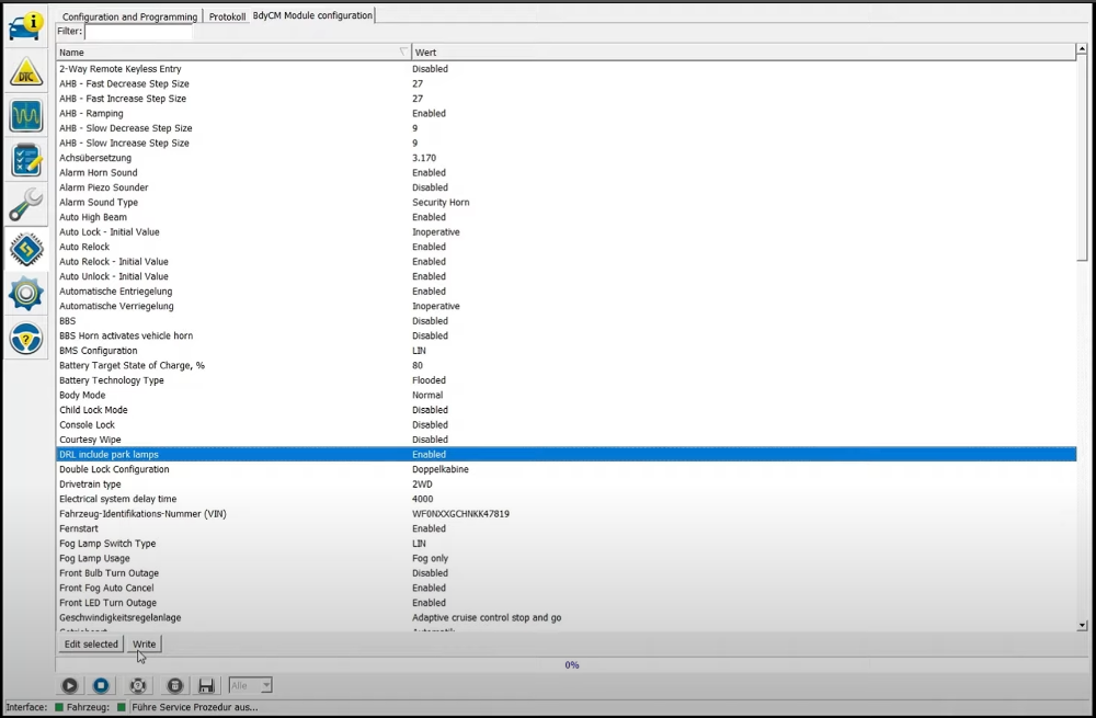

Zdravím, mám krátko Focus ročník 2022. Myslel som si že mi ako denné svietenie svietia aj parkovačky vzadu. K tomuto omylu došlo, lebo keď vystúpim a odchádzam od auta tak ten zadok svieti.
Ráno odchádzam z domu za tmy a postupne sa rozvidnieva, tak dnes ma vytrúbilo a vyblikalo auto za mnou. Nechápal som prečo. Mám to nastavené na automatiku, chvíľku predtým som zapínal aj hmlovky. Potom som si všimol že mi nesvieti žiadne kontrolka svetiel.
Teraz pozerám internet a zistil som, že vraj na mojom aute by to malo byť možné zapnúť cez diagnostiku. Máte s tým niekto konkrétnu skúsenosť?

Re: Denné svietenie - zadné svetlá
Jo, takhle to jde, ale minimalne u predFL byl pak problem, ze predni denni svetla svitila nekterym slabo (jako pri parkovacich svetlech) - ale prej snad zalezi na typu prednich svetel . Ja to nezkousel.
Ďakujem za info. Mrzí ma, že to nejde normálne niekde v nastaveniach vozidla zapínať. Toľko všelijakých zbytočností sa tam dá nastaviť a takáto celkom užitočná funkcia je odignorovaná.
Asi sa opýtam v servise pri servisnej prehliadka. Nemám chuť s tým takto zanova ísť do nejakej garáže.
