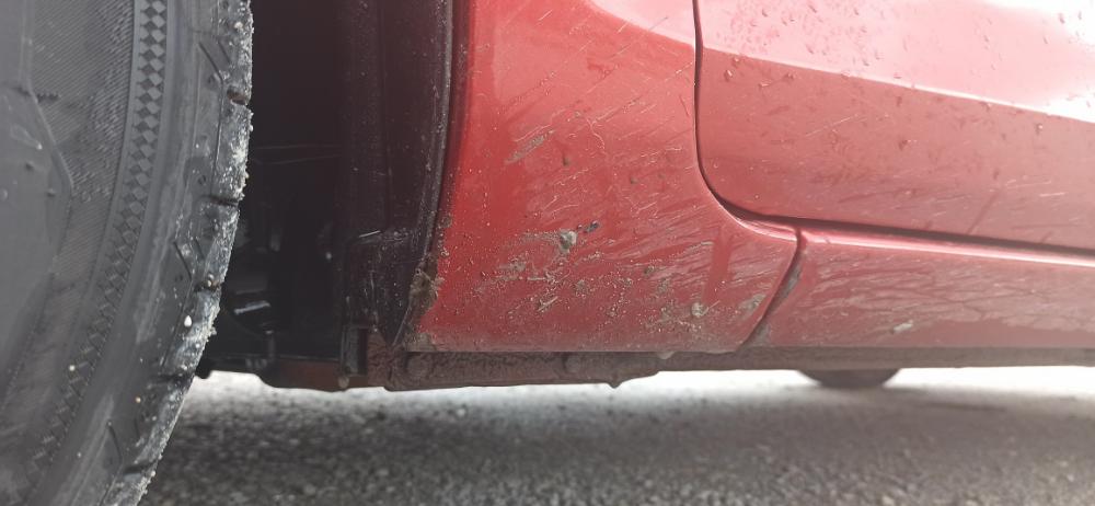

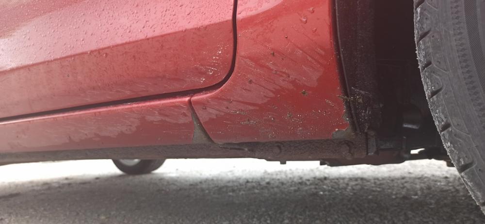

Servus hoši, idem si po radu. Na Fieste je takéto poškodenie(viď obrázky).....
Ako vidíte, je tam nejaká povrchová korózia, lak je dole na holý kov. Čo s tým? Ako to urobiť tak, aby sa to nešírilo, nevyliezlo po roku zas? Ďakujem za rady
Oprava prahu a podbehu Fiesta

Nevyzerá to pekne, chcem to urobiť, auto bude v garáži, málo jazdiť na výmenu ešte ďaleko dúfam, obrusiť, odhrdzovač, plnič a farba, tento postup poznám, len výsledok neviem
Reku, či by to nešlo lepšie
Fiesta, 2007, 1.25. 55kw

Hlavně jsou i chycené začátky prahů - důsledek chybějících předních zástěrek.

Moc toho s tím blátem vidět není.
Sundat podběhy a umýt a zkontrolovat zevnitř.
Obrousit rez mechanicky, na holý kov.
Jako základ používám Hostagrund blokátor rzi, PU základ. Když odrezovač, tak s taninem, náhražky s kys. fosforečnou nedávám, je to k ničemu.
Prahy prolité zevnitř samozřejmě.
Mechanicky namáhané (od kamínků) nepohledové části alkytonem ve dvou vrstvách.
Pohledové víš... A jinak zástěrky tohle místo dost chrání.
Pokud bys chtěl stávající stav zakonzervovat bez potřeby většího zásahu, mohu doporučit Fluid Film + PermaFilm.

Díky chlapi za rady, bohužiaľ je to chytené už dosť, hlavne ten prah, auto nieje moje, má to chlapec z rodiny, kúpil to teraz, ja som mu povedal, že pokiaľ sa dá, nech to ide vrátiť
Alebo predať, ale tak chce si to nechať, má to fajn výbavu, poslal som mu odpovede a odporučenie, nech sa sem pridá do clubu, tak snáď tak urobí.
