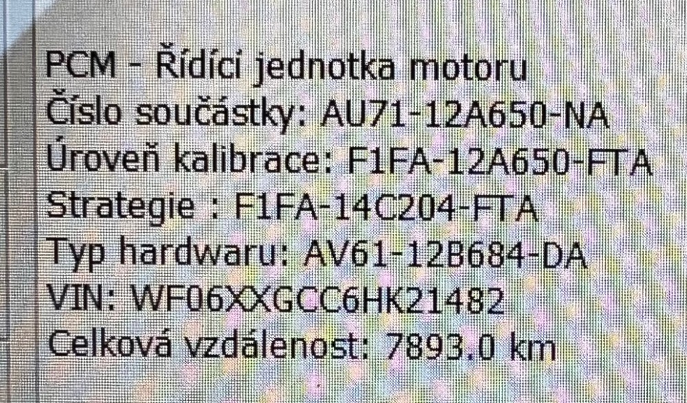

Ve Forscanu najdes po nacteni auta, nahore zalozka Konfigurace, tam jsou informace o jednotkach.
sugi
Příspěvky: 5
Registrován: 03.04.2023 15:43
Re: Focus 2017 1.6 77kW - nestartuje v chladu
Příspěvek od sugi » 05.04.2023 18:32
Tak zde info z PCM.
Co se záruky týče, tak jsme volali na dtest pro info a asi jsme bezbranní. Ono snad žádná záruka na opravu (záruční) není, prodloužení záruky (smluvní) se taky nekoná. Takže to bude na nás
