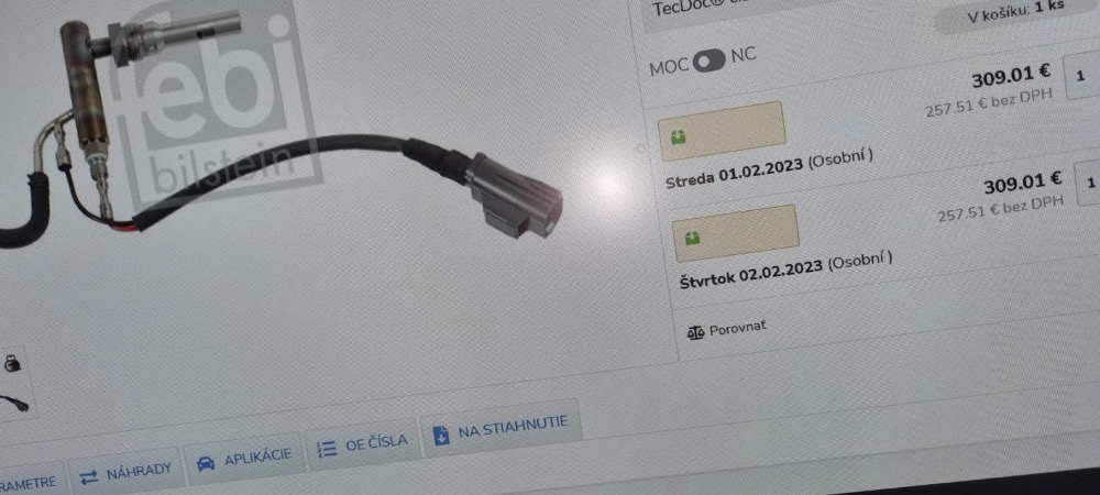

Vyhadzuje mi chybu žhaviacej sviečky výfukových plynov.
Ukazuje otvorený obvod, ale elektrikár už prekontroloval všetky káble, takže pravdepodobne treba vymeniť súčiastku.
Dá sa to vyriešiť len výmenou kompletu?
Našiel som toto, ale radšej by som to samozrejme vyriešil aj lacnejšie, ak by to šlo.
Ďakujem za rady

Na Febi trochu drahe. Tolko stoji original. Co je to za shop?
https://www.motora.sk/febi-bilstein/109034.html
Montoval som aj https://www.motora.sk/meat-doria/1959.html a funguje uz par rokov.
