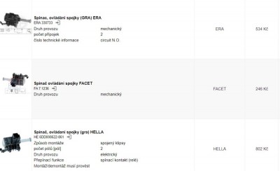

A teď který z nich vybrat :D
djdekl
Příspěvky: 4039
Bydliště: Praha 9
Re: Občas nejde nastartovat
Příspěvek od djdekl » 08.11.2022 13:12
Kup origos za cenu Helly

Jen ze zvědavosti, k čemu je ten spodní spínač 7C534?
