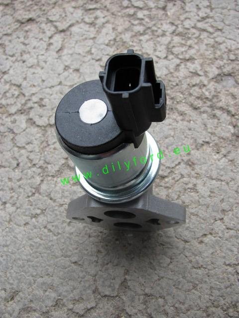

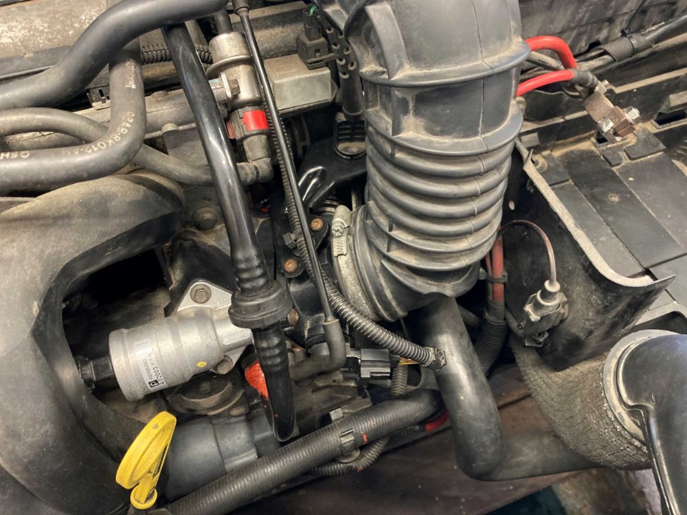

petulak píše: 15.09.2022 08:33 _vyrp12_259IMG_3818.jpg
odloupni tu bílou záslepku, tam je šroubek, a trochu přitáhni.
čidlo klapky si načte Ř.J. sama.
Ten ventil je z 1.8 a já mám malinko jiný. Viz foto. Fakt tam nic na regulaci není. Vepředu je jen specifická plastová 5 straná matice na specifiky bit. A je fest přilepená. Nejde s ní hnout ten bit jsem sehnal ale regulovat předpĚtí pruziny s tím u Pierburgu nejde. U levných ventilů co jsem měl předím to šlo ale výsledek byl ehm tragicky. Též mne to napadlo doregulovat. Ale jak :nixw:

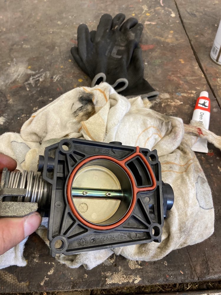

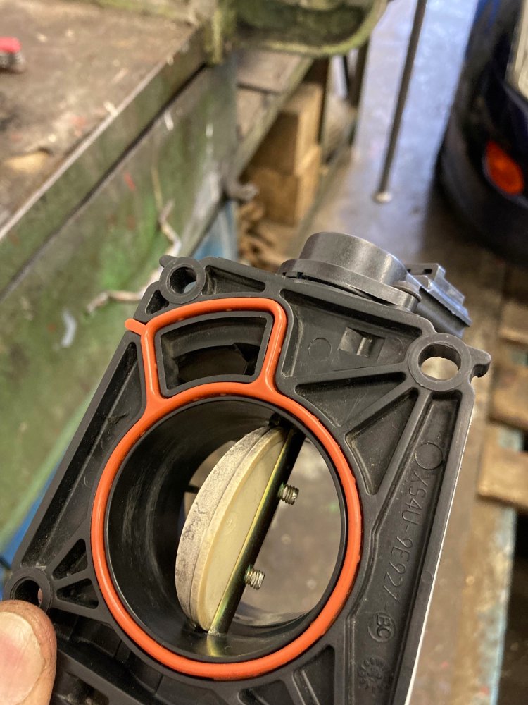

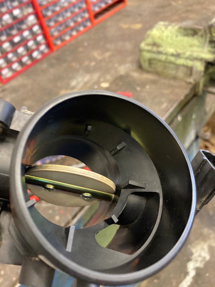

viz foto. Ok jediná možnost kde by to mohlo podfukovat je spoj krtíci klapky se svodama. To jediné jsem rozebíral. Vyčistil a pak zase složil. Dosedací plochy čisté. Tesňí vypadalo být ok. Je na fotkách.
