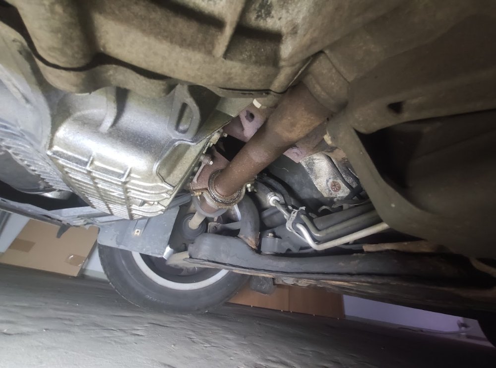

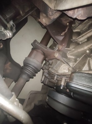

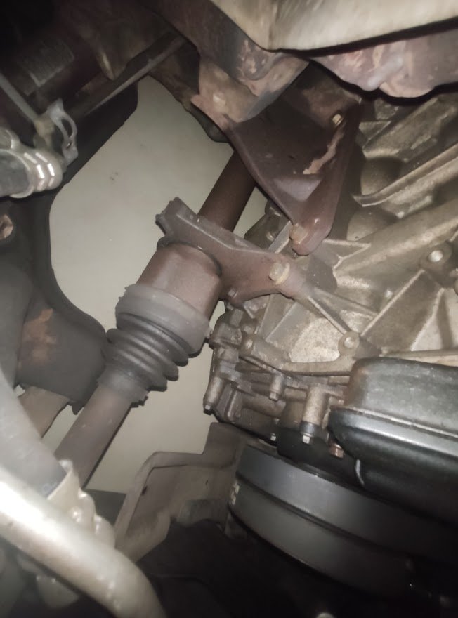

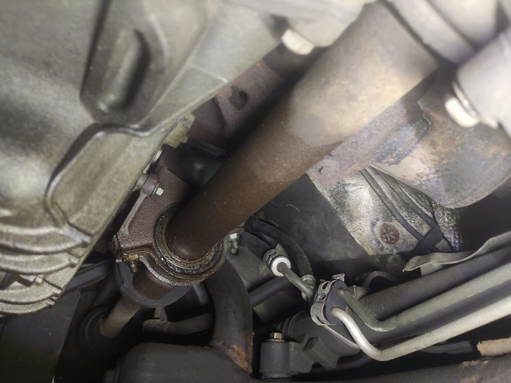

Dobrý den, zarazila mě část vany a poloosa od oleje, všechno je to z toho ložiska, ze shora tam nic neteče. Je potřeba s tím něco dělat? (Focus mk2 facelift 2008, 1.6 74kw)

To vypadá že ti to teče zezhora, zezadu z ventilového víka a kape ti to na poloosu.V ložisku žádý olej není.Je jenom v převodovce nebo v motoru.Skouknout zespodu nebo zrcátkem zezadu motoru a případně přetěsnit ventilový víko.
