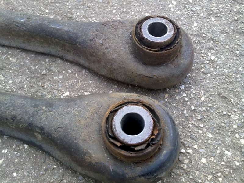

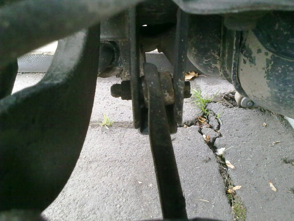

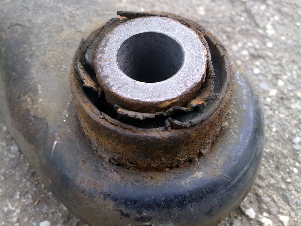

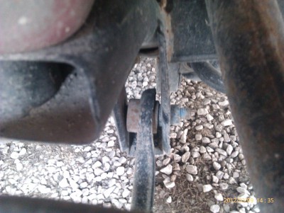

Při přezouvání na zimní pneu jsem udělal foto spodních ramen (Focus II. HB)
1) Silenbloky budou asi po smrti, co?
2) Myslíte, že na tom budou stejně i na horních ramenech? Najeto 150 tis. km.

Re: Výměna silentbloků zadní nápravy
Příspěvek od foki » 14.11.2011 08:46
neni to uz oprene o napravu ?
Příspěvek od Špíz » 14.11.2011 19:49
asi jo

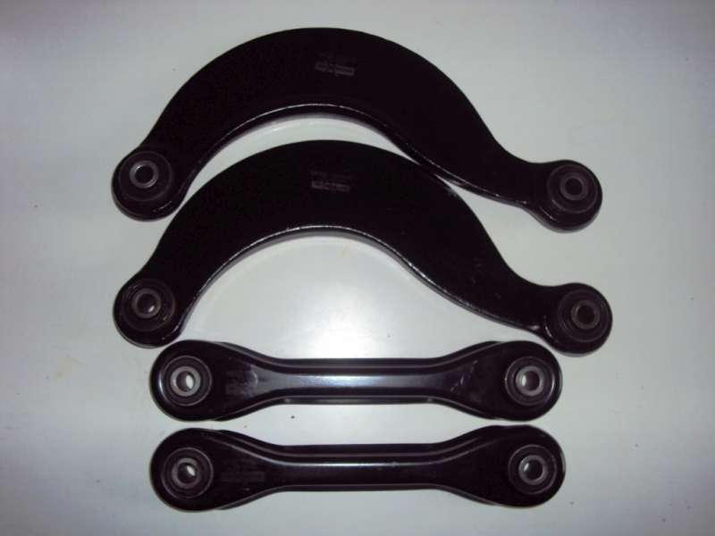

Příspěvek od Špíz » 16.01.2012 22:40
Opraveno.
Nová ramena
Nová ramena
Původní ramena po 150 tis. km a 6-ti letech. Silentbloky na druhém konci ramen byly v ještě horším stavu, ale nepřezily demontáž.
Příspěvek od Jardak » 18.01.2012 21:46
A jak se chová auto po výměně,je znát nějaký rozdíl?
Špíz
Příspěvky: 396
Registrován: 19.02.2009 12:59
Bydliště: Českobudějovicko
Příspěvek od Špíz » 19.01.2012 06:24
jj, při jízdě po nerovnostech to tolik "neskotačí" a při projetí díry v zatáčce už neodskakuje zadek do strany.

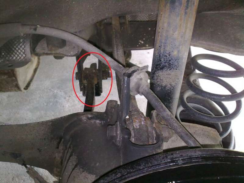

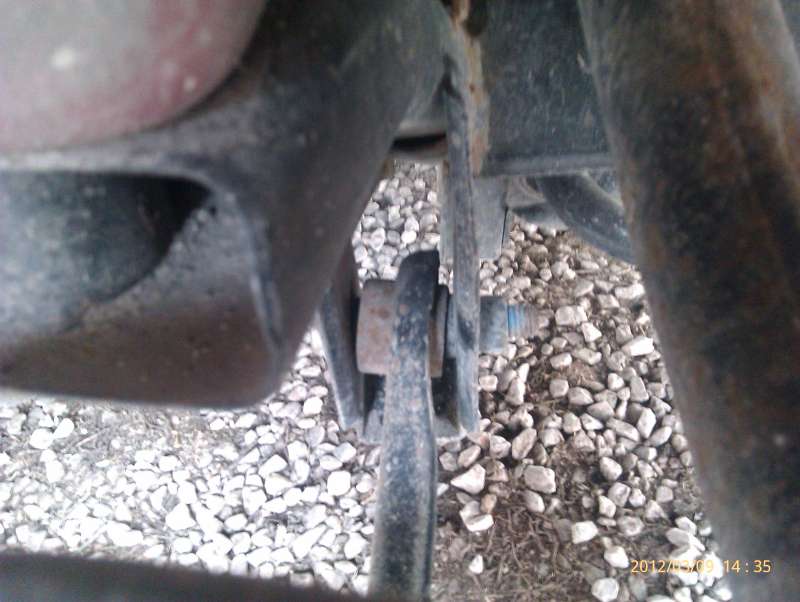

Příspěvek od Quickie » 12.03.2012 16:54
cca 62ooo km
silentblok asi v háji.. na druhej strane to iste :roll:
špíz kolko ta vyšli náhr. diely a servis?
Příspěvek od Jardak » 12.03.2012 17:02
Není to nakřivo jenom tím,že je auto zvedlý? Kde jinde by to mělo propružit než v silentbloku?
Špíz
Příspěvky: 396
Příspěvek od Špíz » 12.03.2012 17:30
Quickie: já to měl přes známýho, jinak je to pálka! Bych řekl, že na tý fotce to ještě nevypadá úplně nejhůř - bych s tím ještě počkal.

Špíz
Příspěvky: 396
Příspěvek od Špíz » 12.03.2012 19:05
Za ty čtyři ramena (viz výše) asi 7000 Kč. Taky hlavně podle značky. Koukni na shopy (Elit, Kelly atd.) Kdyby si chtěl jenom ty silentbloky do těch ramen, tak asi 2500 Kč + práce, ale s tím se nechtěli v servisu sr*t.

tomason
Příspěvky: 4248
Registrován: 02.03.2008 13:00
Bydliště: Praha na půl
Příspěvek od tomason » 12.03.2012 19:15
Quickie je má v pořádku a kilo daji určitě.
