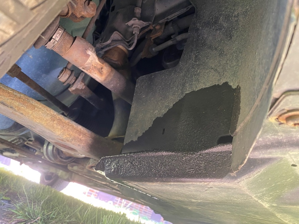

Tak jsem nachystal Fofika k prodeji, omyl, vysal a po 3 dnech pod autem u pravého předního kola skrvna tak 20 čísel velká. Vypadá to jak olej. Mrknu pod auto a tam toto. Nějaká rada odkud vítr fouká? Už jsem do auta vrazil za poslední rok hodně peněz a chci se ho zbavit, ale toto vypadá na další opravu :dih: s tímto to asi neprodám.

Kolo je z vnitřní strany suché? (Brzdová kapalina)

Elektromechanicke servo? To bude z neho. Asi prasknuta trubka pod prevlecenou maticou vchadzajuca do cerpadla.
Cerpadlo je pod pravym svetlom, pred pravym kolesom, za naraznikom, presne v tom mieste.

Taky bych tipnul olej ze serva
