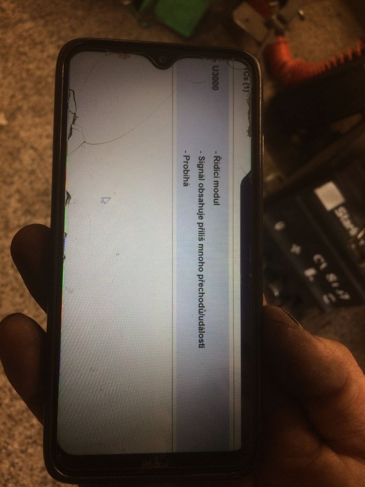

jsem tu opět s problémem ACC malfunction. Opět jsem rozdělal vše jako dříve abych se ujistil zda nedošlo k nějakému nedopojení konektorů, vše bylo OK, všechny konektory jsem vystříkal čističem a ofoukal stlačeným vzduchem. ACC tlačítka jsem vyměnil za OK, ale bohužel chyba na displeji stále ukazuje "ACC malfunction". Při výměně oleje jsem si nechal udělat diagnostiku a ta ukazuje následující :
U3000 - Řídící modul
- Signál obsahuje příliš mnoho přechodů / událostí
- Probíhá
Prosím, nevíte někdo co tato hláška znamená a o jakou chybu by se mohlo jednat ?
Díky moc všem za podporu
Příspěvky: 24892
Re: Nefunguje adaptivni tempomat ford mondeo mk4
Příspěvek od ZaQik » 11.07.2022 07:28
vnitrni chyba ridici jednotky ... chyba jde odmazat? nebo se vraci hned zpet?
Rodrigez
Příspěvky: 6
Registrován: 21.06.2022 08:33
Příspěvek od Rodrigez » 11.07.2022 10:10
Chyba se stále objevuje po nastartování vozidla, nemůže to být tím, že jsem měnil proudovou pojistku na plošné desce pod volantem ? Na desku jsou připojeny blinkry a přepínače stěračů.
otík
Příspěvky: 265
Registrován: 24.07.2017 18:59
Bydliště: ValMez
Příspěvek od otík » 11.07.2022 10:15
A zkoušel jsi chybu vymazat? Teoreticky by se chyba měla objevit až při aktivaci tempomatu tlačítkem na levé straně volantu do standby režimu. A ne hned po nastartování.
Některé diagnostiky ti navíc ukazují i čas, datum a km kdy chyba vznikla. Mrkni i na toto...
