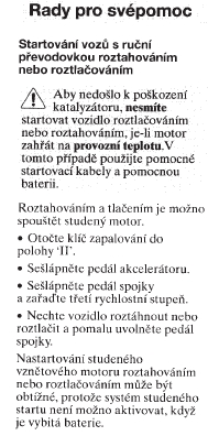

Na pokyny v CZ manualu radeji zapomente.
V anglickem manualu je primo spravne upozorneni na nebezpeci poskozeni katalyzatoru pri startovani roztahovanim.
start en.jpg (12.16 KiB) Zobrazeno 5055 x
start cz.jpg (70.82 KiB) Zobrazeno 5051 x

si říkám že to roztálečí je nějaká blbost.....by mě teda zajímalo kdo to psal, jaký inteligent
