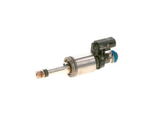

Zdravím všechny. S ohledem, že jsem nenašel žádný odkaz na toto téma, založil jsem nové. Jedná se mi o demontáž "benzínových" vstřikovačů ecoboost a jejich čištění, přetěsnění popř. výměna za nové. Mám v plánu demontovat vstřiky v rámci dekarbonizace motoru - vyčistit ultrazvukem a přetěsnit. Někde jsem také četl, že by se to mělo po cca 50 000 Km u přímovstřiků provádět preventivně ...ale nedělá se to. Trochu mě v tomto provedení brání představa výměny těsnícího teflonového kroužku (musí být opravdu spec. nářadí - ford 310-128 ??), nebo v případě silně zakarbonovaného vstřikovače - vyměnit rovnou za nový? v ceně cca 1 400 Kč/ks... není už potřeba případné zadávání kódů vstřiků jako u dieslu?... Díky za případné zkušenosti...

. vrní...i když bejvávalo tišeji. Na generálku nemám nyní prostor a nejsem přímo motorář...a s těmi vstřiky jsi mě špatně pochopil... nejde o to je vyndat... mám i reverzní kladivo přímo na tento typ vstřiků ecoboost , spíš mě jde o to případné navlečení teflonového kroužku (není zrovna nejměkčí...) jak jsem se již ptal...proto mít raději alespoň "zatím" v rezervě ty od Bosche...ty tam jen zastrčíš a pak si můžeš hrát s těmi originály... popř. poslat do spec. servisu na vstřiky apod...

než začneš nesmyslně vyměňovat vstřiky , zkus tento přípravek TEC2000 dokáže to pěkně vyčistit vstřiky

Ja mozem povedat, ze diesel verzia toho vela neprecistila. Trochu asi posunulo korekcie, ale aj tak isli vstreky von, spicky dolu a do ultrazvukovej cisticky. Potom rozstrekovali jedna radost.

TEC2000 jsem také zkoušel, myslím že dokonce 2x za sebou do skoro prázdné nádrže. Možná, že někdo má pocit, že to pomáhá...bohužel v mém případě bez velkého efektu. Mám dojem, že placebo efekt působí hlavně v případě, že "léčený" motor má minimální lehké úsady ale ne silně zapečené...
Osobní dobrou zkušenost mám s BG a Carbon X ... a samozřejmě šetrné čističe před výměnou oleje...pořád mít na paměti, že rozvodové řemeny jsou máčené...Motoru jsem dopřál už několik výměn včetně filtrů...Prostě, když se "čistí"... tak pak proplach a výměna oleje...
