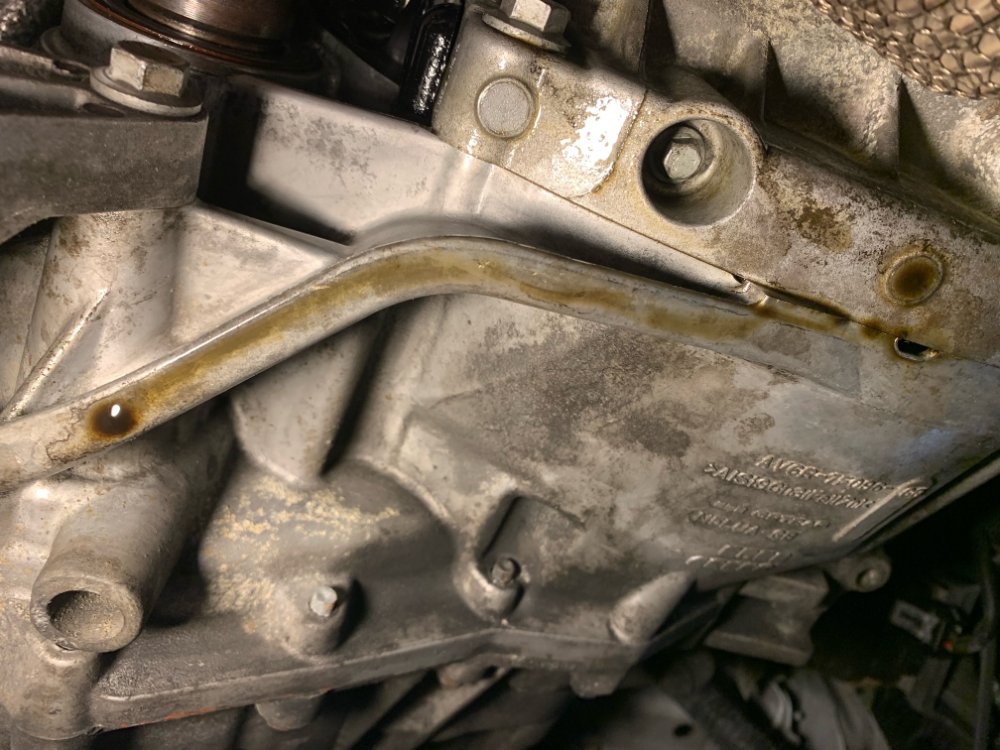

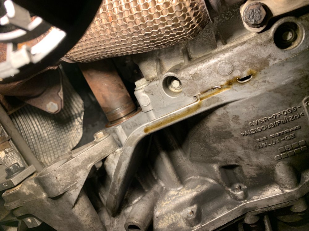

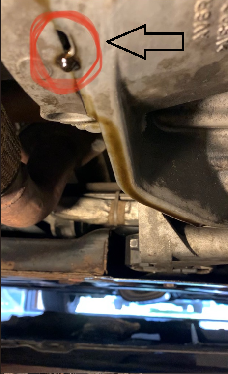

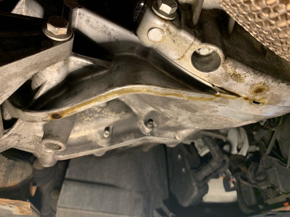

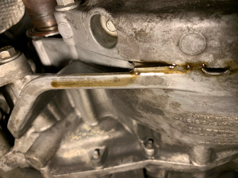

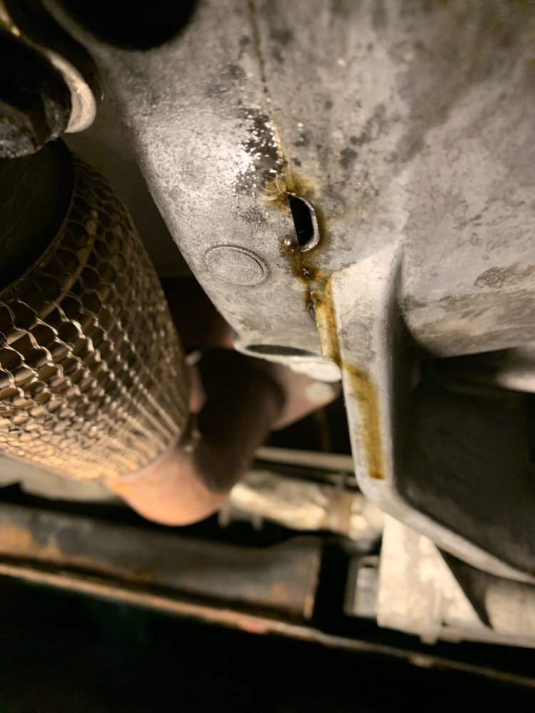

jsem po opravě potkaného motoru, jakmile se mi vrátilo auto, za pár dnů jsem zjistil, že uniká (kape) olej z motoru. Opravu jsem reklamoval - chlapíci tvrdili, že kapalo nějaké těsnění u převodovky a že to opravili. Dnes jsem sundal kryt, že vyměním olej a byl jsem nemile překvapen, že únik je teď ještě větší než předtím. Olej vytéká z díry viz foto, nejvíce u zahřátého motoru. Myslíte, že se může jednat o přepad?

To vypadá na špatný gufero na klice.

Jj...gufero na klice. To samé jsem řešil na původním fofíkovi. Při výměně spojky s dvouhmotovým setrvačníkem jsem servis (Plzeň - Auto Horský) požádal i o výměnu gufera, když už to bude dole...samozřejmě bez výměny (prý to nebylo potřeba?! :nunu: ), a následně doma loužičky. Po tel. hovoru, po kterém jsem už nechtěl ve spolupráci pokračovat ...dal nakonec do Hořovic a byl klid...sorry za sloh, ale vyvola se mi vzpomínka :?

Klasika no, gufero na klice a nebo v převodovce na hřídeli. Tenkrát mě začalo chcát gufero na hřídeli z převodovky po výměně setrvačníku, ale nebylo to tak hrozný, takže sem to neřešil 8)
