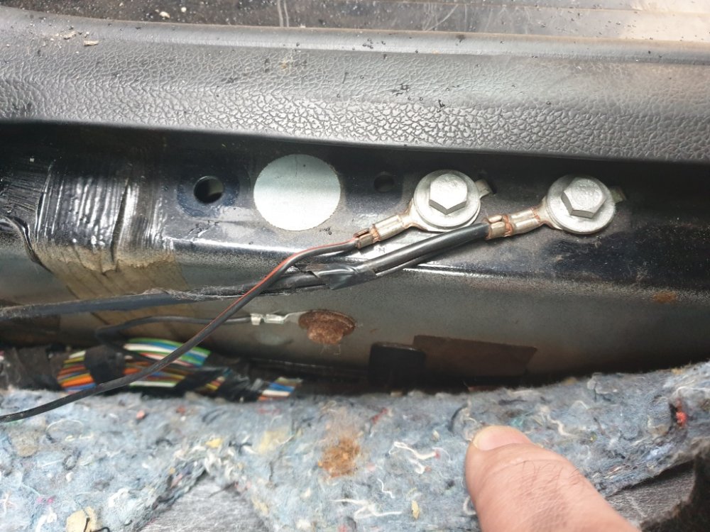

Díky za odpověď. Koukal jsem na uzemnění u spolujezdce. Horní šrouby vypadají v pohodě. Je tam ještě jeden z boku, ten už je na tom hůře. Zkusím to povolit a obrousit. Je ještě někde kostřící bod, který na to může mít vliv?

kostricich bohu je spousta - ale jen z techto se vede kostra na GEM, takze bych videl chybu v tom spodnim orezlem ukostreni
prepni svetla na normalni sviceni (ne poloha AUTO) - porad problikava? pak to cidlem svetla neni

Kostry u spolujezdce jsem zkontroloval a přeočkoval, jeden kablík byl zoxidovaný, ale to bohužel nepomohlo. Ještě jsem koukal, že zemí po nastartování a zapnutýma světly teče cca 0,7A (0,55A bez světel), tak ten zkusím dotrasovat až k jednotce. Jestli není něco cestou.
