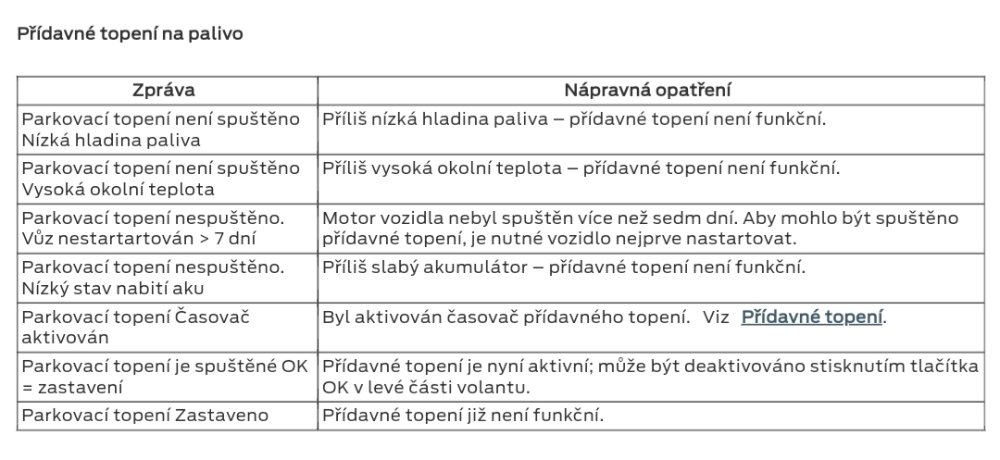

A co máš nebo nemáš? Chceš mít možnost nastavit čas topení v IPC? Jak Ti dálkáč zabliká, když se pokusíš spustit? Po neúspěšném startu se ukáže na IPC hláška, proč to nespustilo. To Ti ukazuje? Navíc nad 15°C nejde spustit (u nafty). U benzínu asi nad 5°C

Mohu potvrdit - mam Webasto u S-Maxe II. a pokud na dalkovem ovladaci plne zasviti zelena kontrolka tak by se melo spustit. Pri vyssi teplote nez 14-15 st. se ale nespusti. Pripadne by melo byt videt i menu palubniho pocitace - tam lze taky spustit manualne. To Webasto je tam original uz z vyroby nebo jsi ho dodelaval?

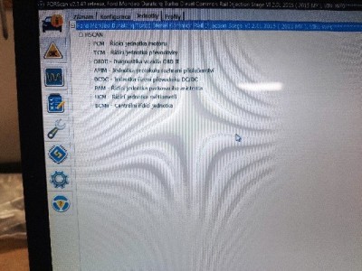

a forscan Ti z jednotky AHCM nejake chyby vycte? a vidi forscan ten modul?

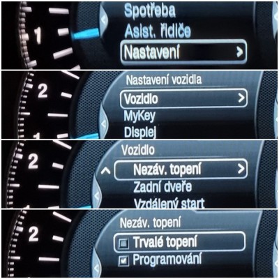

Příspěvek od Martin89 » 03.11.2021 18:39

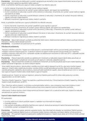

A návod k ovládání. Je tam postup párování klíčku, pokud ti to vysílá ale nepříjmá:
https://www.google.com/url?sa=t&source= ... G5t_jjhhVm

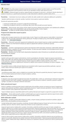

Cesta v IPC:
Dále už si mastavuješ, zda "trvalé topení", kde jsou dva časovače (nastavíš den v týdnu a hodinu, kdy má být vozidlo vytopeno), nebo "programování", kde si nastavíš den a hodinu, pro jedno zatopení. Také se nastavuje, v kolik má být vytopeno. Bufík se zapne 30min před nastaveným časem.

Budíky mám digitální,ale v menu nemám topení ani ten start co tam maš. Ovladač jsem pároval přepínal barvy, ale asi neúspěšně, vždycky zasvítí a potom bliká.

ZaQik píše: 03.11.2021 14:34 nebo napis VINko

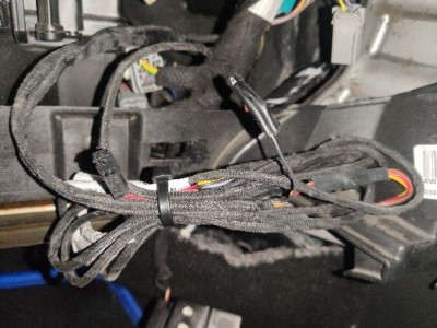

podle pojistek neoriginalni zastavba - pres palubak Ti to nepujde ovladat, leda dalkou

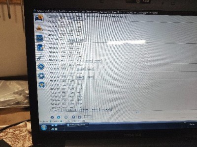

muzes z nej vycist chyby podle navodu viewtopic.php?p=1214022#p1214022
nebo se zastavit u nejakeho specialisty na zastavbu, on to vycte taky a uvidis ... obecne musi byt nizka teplota (10°C je OK), nabita autobaterie (min. 11,5V) a zapojene cerpadlo na vodu i palivo
nasel bych si navod na ovladac, treba to blikani ma nejakou pravidelnost, podle ktere se pozna, co primotopu "chybi"
