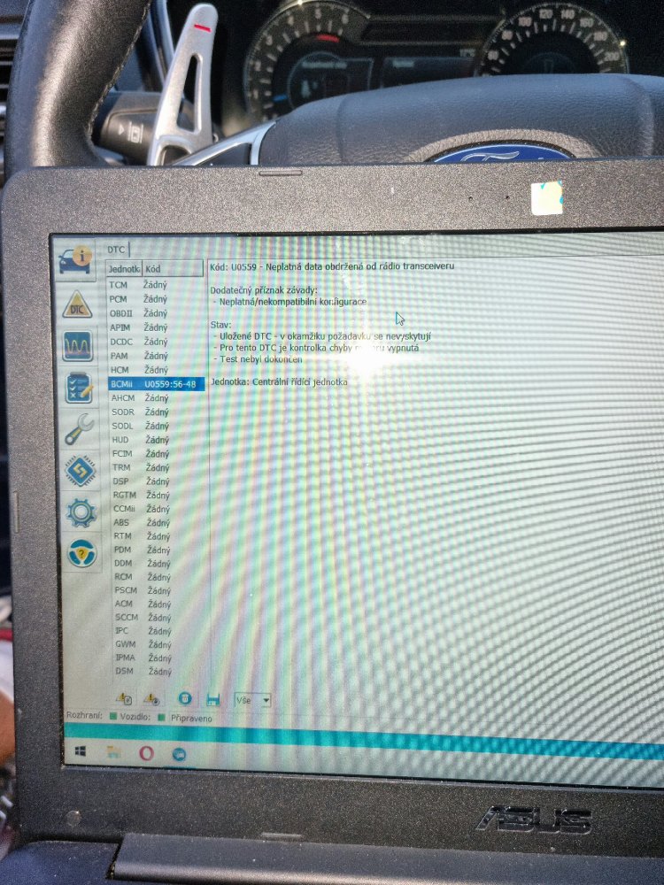

Po zásahu kroupaře mi visí tato chyba. Interier mi odbyl a například konektor k anténě na levém zadním bočním skle jsem si musel zacvaknout sám. Nenapadá někoho, co by to mohlo být?

Re: Chyba U0559
Vyřešil jsi nějak ten problém s tou chybou? Mám to samé, z ničeho nic tam skočila a nejde smazat. Jediný co jsem dělal byla aktualizace sync3.
