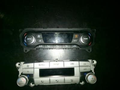

Ahojte, vie prosím niekto ako upraviť kabeláž, aby bolo možné vymeniť predFL clima panel za facelift? Aktuálne mám klasickú striebornú automatickú, chcem vymeniť stred za FL, ale je tam iné osadenie pinov a panel nereaguje, klíma ide na plno. Chcem to vymeniť za ten úzky faceliftový.

nejrychlejsi je vzit puvodni ovladac (pokud je to ovladac i s tlacitkama a ne jen ridici jednotka z NX, tak ho rozeber a nech jen elektroniku v necem zabalenou) a nechat ho v aute ... predelat na poFL je dost prace vcetne dodelani vnitrniho cidla

Ja to spise chapu, ze chce primarne vymenit panel klimatizace za FL model a radio zustane obycejne.

Ahojte, mám striebornú verziu a chcem ju vymeniť za tú čiernu:

Načo slúži tento modul, prosím ťa?
marekrbk píše: 29.03.2021 16:04 tento modul objednaj v allegre,som zohnal z Nx radia a vsetko funkcne, alebo obycajnu klimu zabal do folie strc do tunela.
