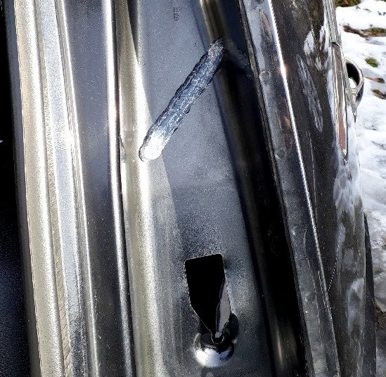

Na našem fóru toto téma ještě nemáme, tak bych chtěl přispět svými zkušenostmi. Jde prý o velmi častý problém modelu Fusion, který je zřejmě způsobený tím, že těsnící guma z tělesa zadní lampy propouští vodu. Materiál je něco jako gumový molitan a časem zpuchří nebo se zohýbá, čím více se to rozebírá, tím hůře a nakonec kolem něj začne dovnitř zatékat. Asi se to netýká Fiesty, která ma větší sklon světlometů (více položené), zatímco ty ve Fusionu jsou hodně na svislo.
Řešilo to už hodně uživatelů, takže je možné k tomu najít i různé inspirace. Některé i obrazové, ale většinou jen textové.
https://www.tipcars.com/forum/ford-focu ... 13113.html
https://kutilska.poradna.net/questions/ ... e-do-kufru
Řešení problému jsou v zásadě 3:
  • vyvrtat otvor (např. 3mm) do spodní části lampy (mlhové světlo) a nechat vodu odtéct (brutální, ale funkční)

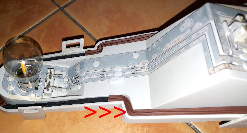

  • upravit obtékání vody okolo lampy - nejméně invazivní (viz obrázky níže)

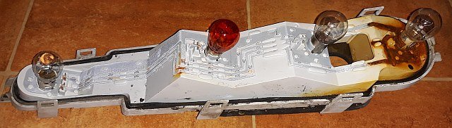

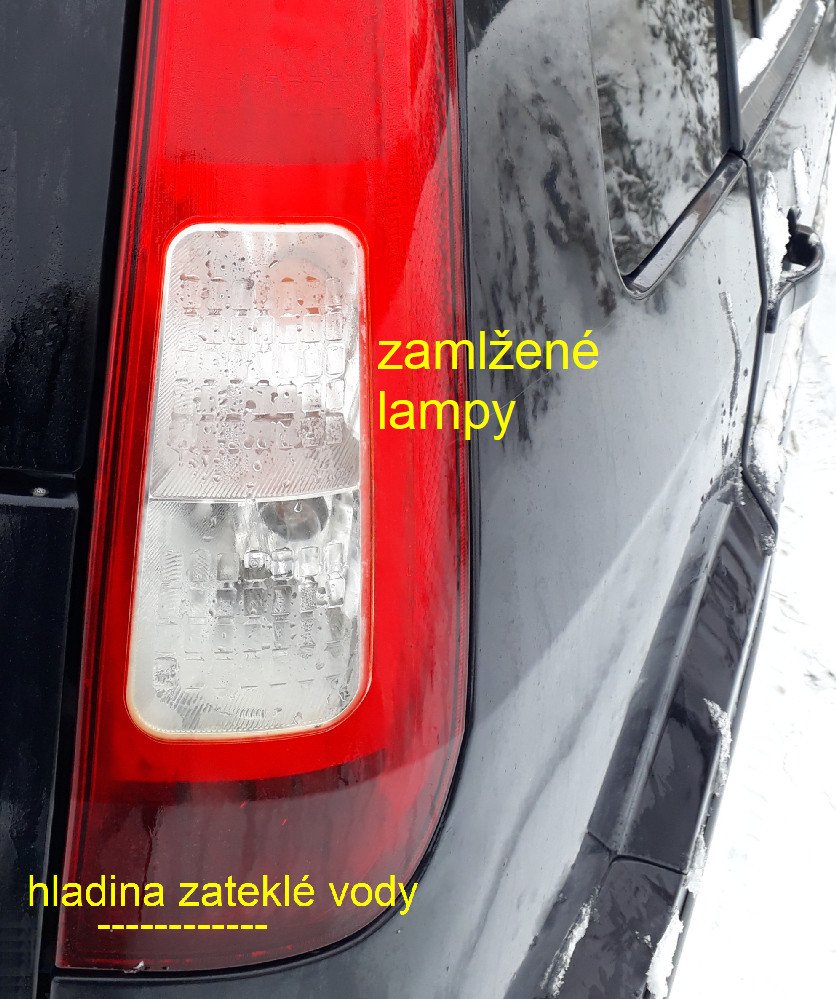

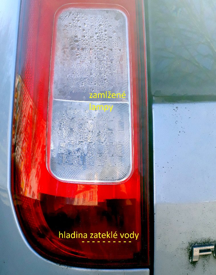

Když se to neřeší, tak se může stát toto (ve spodní části světla stojí voda):

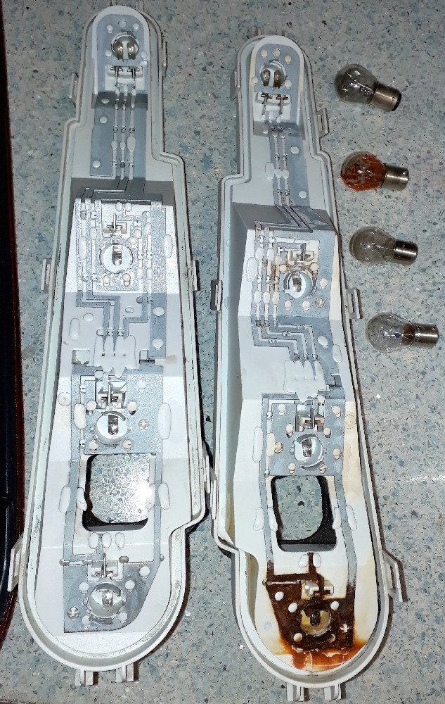

To způsobí na panelu s žárovkami korozi kontaktů (viz pravý panel dole):
Voda se tam dostává tak, že stéká ze střechy a pod světlomet a tam se při netěsné gumě mezi tělesem zadní lampy a karosérií dostane až do otvoru pro dráty a pak i do kufru:
Pokud jsem pochopil správně tip odsud: http://www.fordauto.sk/forum/viewtopic. ... c&start=37
tak řešení by mohlo vypadat třeba takto:
To jsem také aplikoval a budu sledovat, jestli a jak to pomohlo. Zatím se mi to nechce odvrtávat...

Jo, jo, asi máte oba pravdu, ale stále se mi to nechce vrtat. Takže jsem udělal poslední pokus s dalším vylepšením těsnění (přidal jsem vrstvu silikonového dveřního těsnění - hnědé proužky) a obtokové drážky (další vrstva průhledného silikonu na karoserii v místě nad otvorem). Vyzkouším to nejbližších dnech a uvidím, jestli to pomůže. Pokud tohle nebude stačit, tak už snad půjdu vážně vrtat :x

Když jsem v r.2008 koupil úplně nového Fusiona, zadní světla se mě začala zamlžovat asi tak během 1,5 roku. Voda se mě tam ale vysloveně nedržela, takže tenkrát jsem to nějak neřešil,rozebral a vysušil jsem to a jelo se dál. Po 5ti letech šel do světa, takže pak už o něm nevím.
Nyní máme v rodině ale dalšího Fusiona, někdy před 3 roky jsme koupili ojetého. Druhé polovičce se podařilo před koncem roku rozbít levé zadní světlo, takže jsem objednal nové a vyměnil. No a to původní vypadalo takto:
Tedy úplně stejně, jako na tvém obrázku, objímka spodní žárovky sežraná. Jak vypadá to pravé nevím, čekám na jaro a pak demontuji, očistím, vyvrtám... :mrgreen:

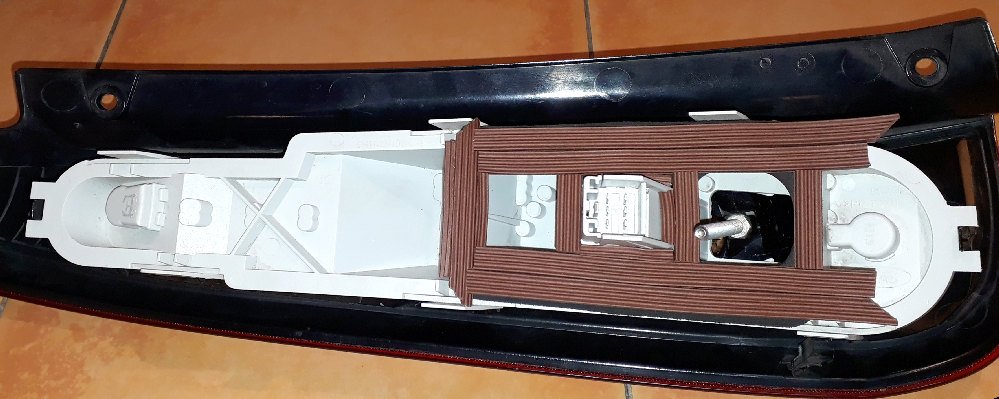

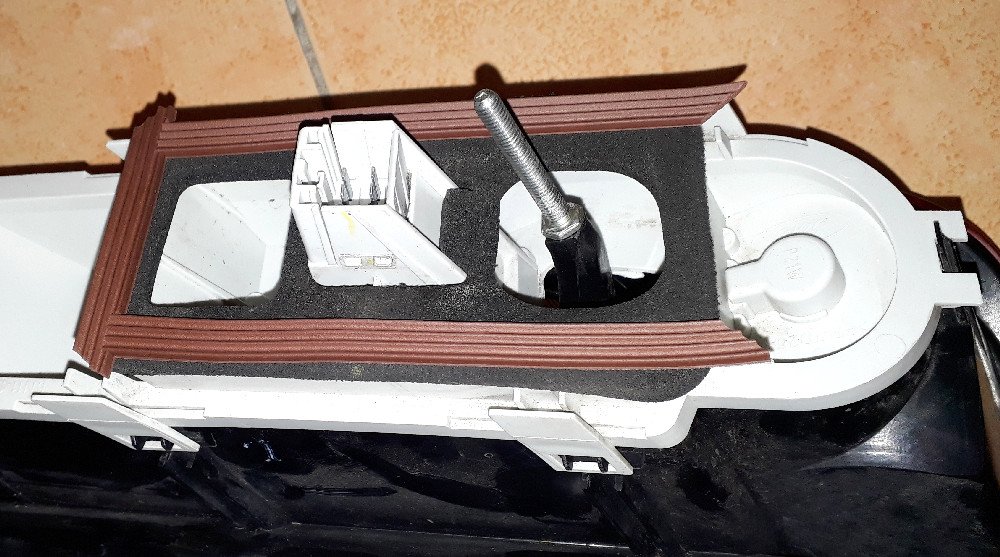

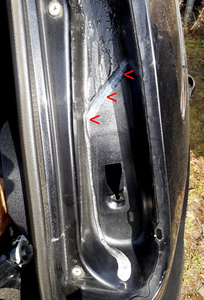

Ta-dá, představuji další kolo evoluce konzervativního utěsnění:
1. test obtékání kolem silikonové hráze (=> OK to vypadá, že funguje, jak má):
2. přidání další řady plochého těsnění (na styčnou plochu tělesa světla a karoserie); tímto je v podstatě pokryta celá plocha původního černého molitanového těsnění:
3. přidání těsnění mezi plastové díly tělesa světla (hnědý "had" v pravé části obrázku):

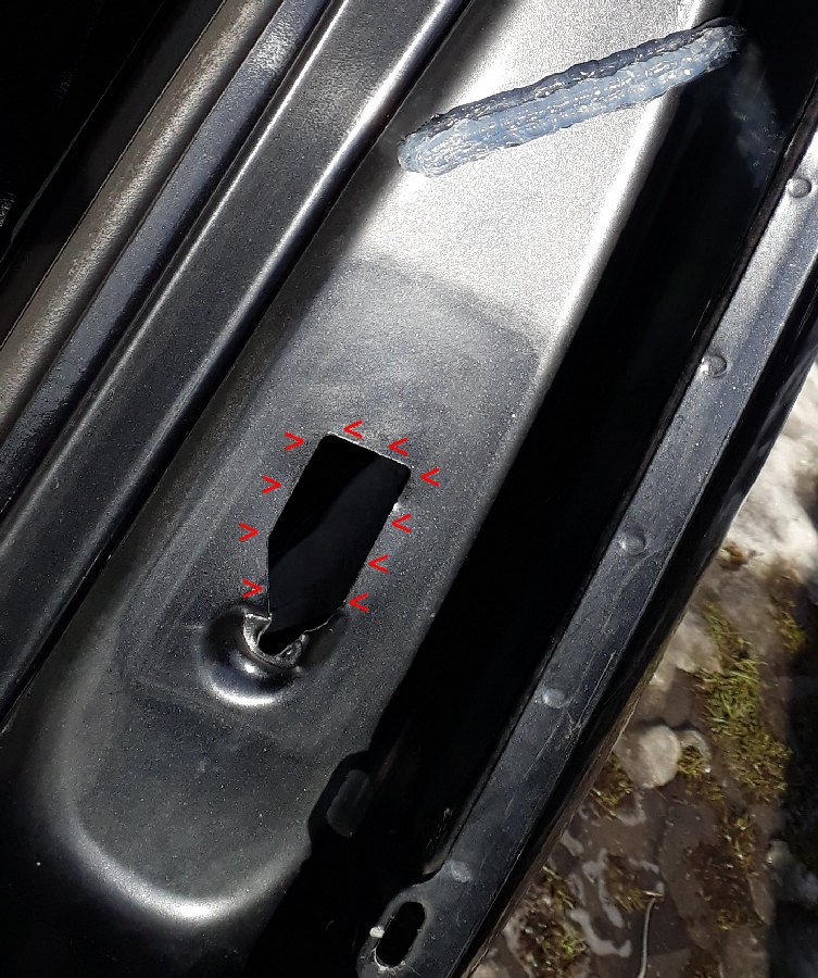

4. přihnutí okraje plechu karoserie okolo průchozího otvoru, aby byl vypouklý směrem ven:
Výsledek této úpravy je, že při menším dešti je to už +/- těsné. Při velmi intenzívním dešti tam malinko zateče, ale ne tolik, aby se z toho udělala loužička dole a v průběhu několika dní to zase vyschne. Takže je to v tomto stavu víceméně použitelné. :?
Zajímavé je, že se to týká jen pravého světlometu, na levém to těsní dobře (i bez těchto dodatečných úprav; tam stačila předchozí verze utesnění - viz příspěvek z 19.2.2021). U různých aut na parkovišti jsem pozoroval, že problematická je vždy jedna strana, což mě utvrzuje v myšlence, že to bude prostě tím plechem, jak je správně či špatně ohnutý nebo těsněním, jestli se někde při výměně žárovek třeba potrhalo).
Jako další postup plánuji vodní test, tj. až auto pořádně vyschne, tak ho polít vodou a odmontovat světlo a zjistit, kde je mokro, tj. kudy přesně tam teče. Chci prostě zjistit, kde soudruzi z NDR udělali chybu :wallbash:

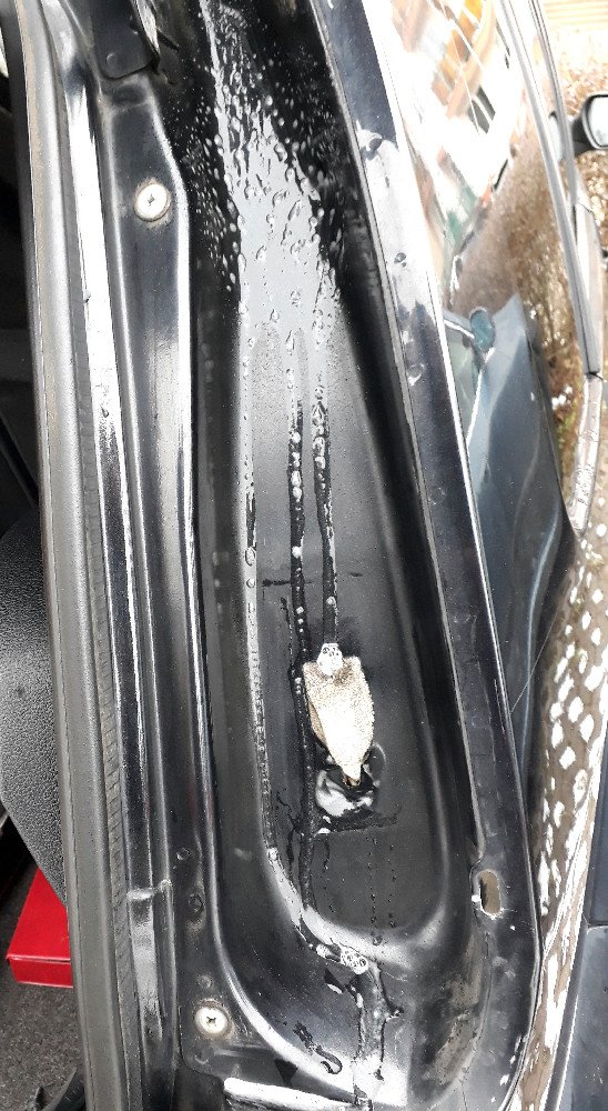

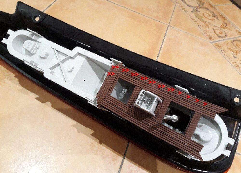

LeonardoTM píše: 09.03.2021 16:56 ...vodní test, tj. až auto pořádně vyschne, tak ho polít vodou a odmontovat světlo a zjistit, kde je mokro, tj. kudy přesně tam teče.
Tak jsem to postříkal a rozebral a zjistil jsem, že mokrý byl vnitřní okraj těsnění (označeno červenými zobáčky na fotce). Je to tedy stejné místo, kudy proudí voda, když byla lampa odmontovaná. Zatím to jakžkaž těsní v této verzi, co mám přidané to dodatečné hnědé těsnění. Jedna strana je úplně suchá, do druhé lampy se dostane pár kapek při velmi intenzivním dešti. Až to těsnění zpuchří, tak vystřihnu a nalepím nové. Takže považuji za prozatimně vyřešené.
Ale jak jsem to pozoroval u ostatních aut, tak mě to až pobavilo. U některých Fusionů (a to i u moc pěkně zachovalých) jsem v zadních lampách viděl 1 až do 3 cm vody :oops: Také jsem našel nadšence, co si vyplnil spáru mezi světlem a karoserií, to ale nepomohlo, protože vlhké (a orezlé) to měl pořád.

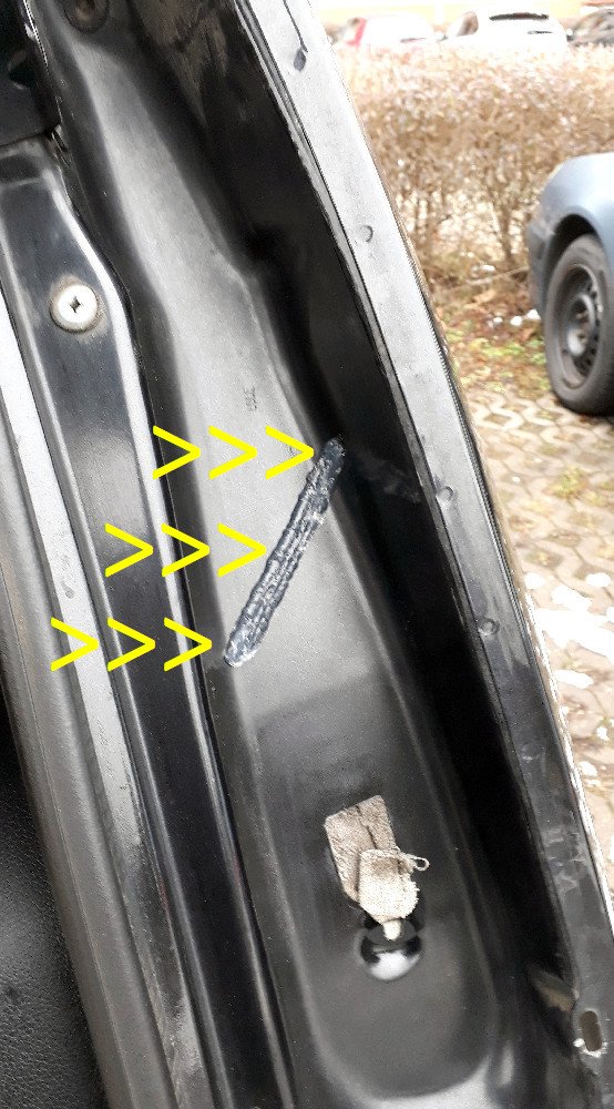

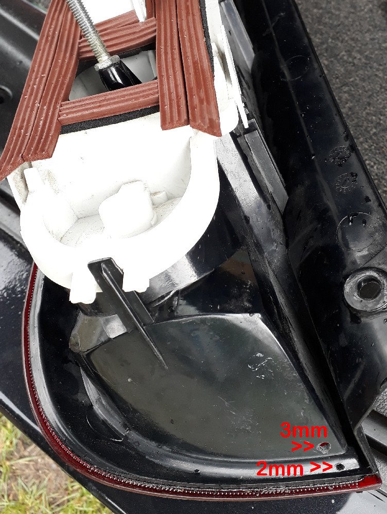

No, bohužel jsi měl miki pravdu. Dnes ráno po intenzivním nočním dešti tam zase zateklo tolik (cca 5mm na výšku), což mě naštvalo natolik, že jsem šel ten "bolavý zub" bez milosti odvrtat. Udělal jsem tam pro jistotu 2 díry (viz foto) a voda skutečně vytekla. Při menším zatékání by asi stačila ta menší spodní, která je přímo v tom prohnutém kraji těsně u spoje černé (zadní) části a červené (přední) části světla. Zdá se mi, že je to nejnižší místo, odkud pak všechna voda spolehlivě odteče.
Světlo jsem po odmontování důkladně prohlížel a obávám se, že pravou příčinu zatékání jsem nanašel, ta voda tam snad kondenzuje z vlhkého vzduchu. Mokrý byl totiž jen vnější okraj toho hnědého těsnění (viz předchozí příspěvek), ale jak se to dostává dovnitř, to je záhada. Rozhodně to ale musí být tou dírou kolem elektriky, protože zateklá voda nešla jinudy vylít (např. ten svařovaný spoj černého a červeného plastu po celém okrají světla byl těsný).
Tak snad užt teď bude klid... :totlsmile:
