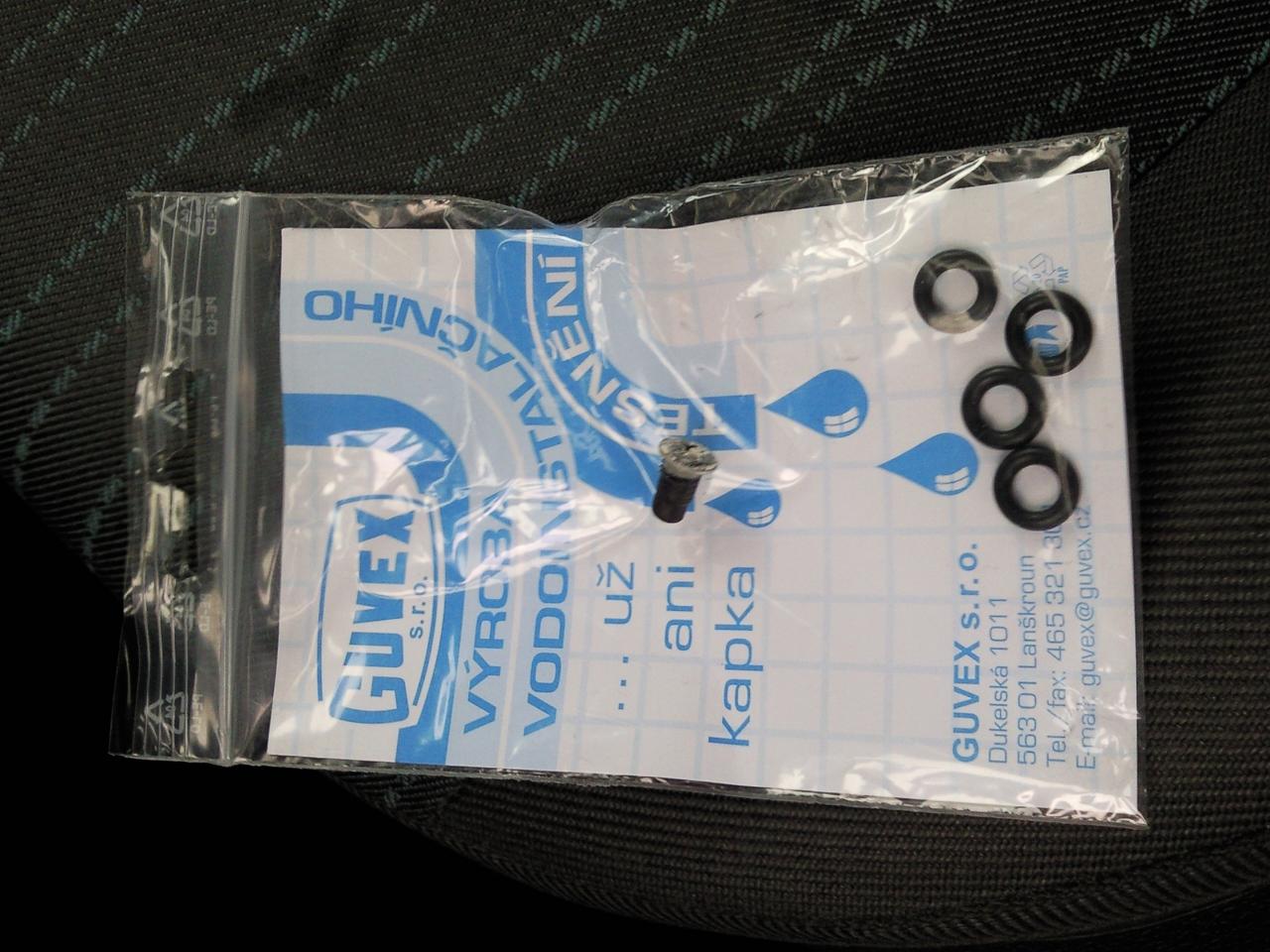

V Baumaxe som spravil maly nakup: 4x nerezove sroby M6, 8x nerezove skrutky na M6, 12 ks najmensich vodovodnych tesneni. Dohromady ma to stalo cca 3 eura.
Este pred zasrobovanim stresneho nosica som na srob nasadil skrutku a pod nu vodovodne tesnenie. Potom som normalne nasroboval nosic tak ako sa pise v navode. Nasledne som zasunul tesnenie az uplne na strechu a nanho som pevne zasroboval maticu. Trosku bol problem sa tam dostat, tak som musel pouzit kombinacky so zakryvenym hrotom. Ale podarilo sa a teraz mi tam skrutka, tesnenie a strecha vytvaraju celok, cez ktory by nemala pretiect voda aj keby som sa dostal do monzunu. Fajnsmeker si moze vyrobit doma aj pridavny kryt na celu stresnu zaslepku, lebo takto to vyzera skutocne otrasne. Na moj nosic sa to vsak neda, tak som sa s tym velmi nezaoberal.

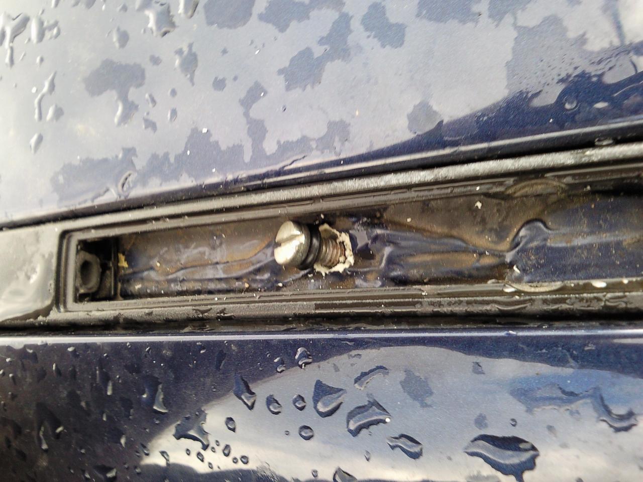

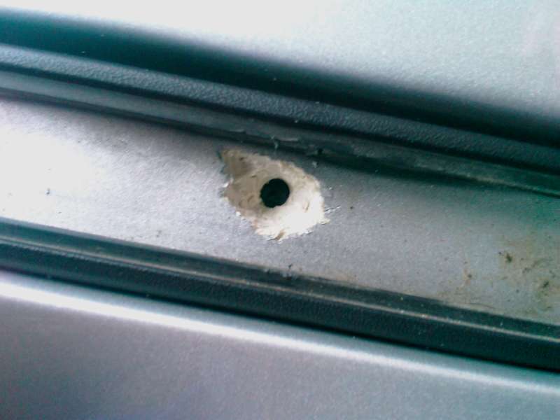

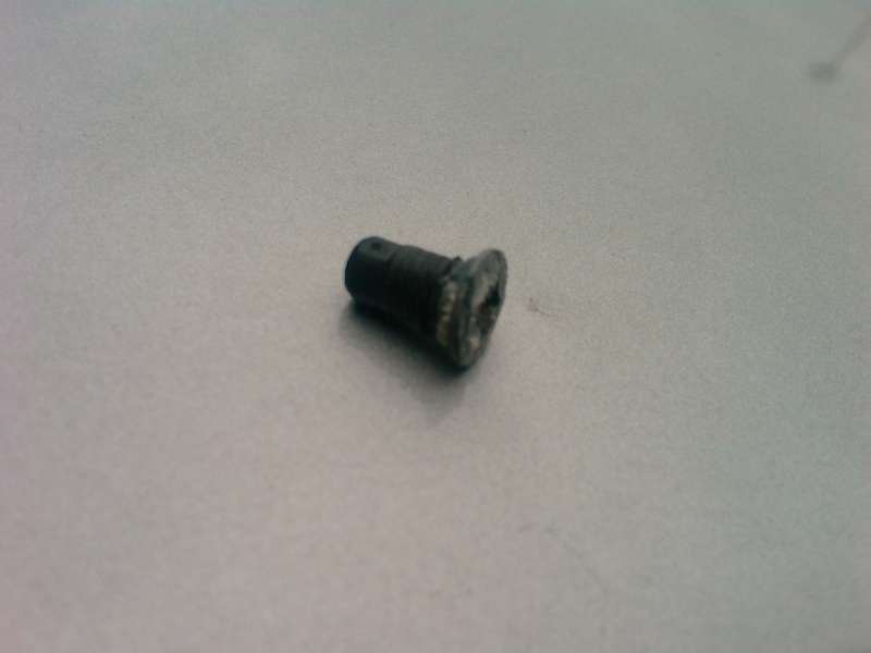

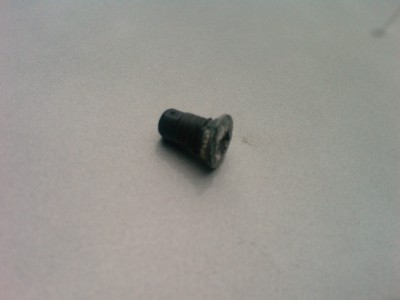

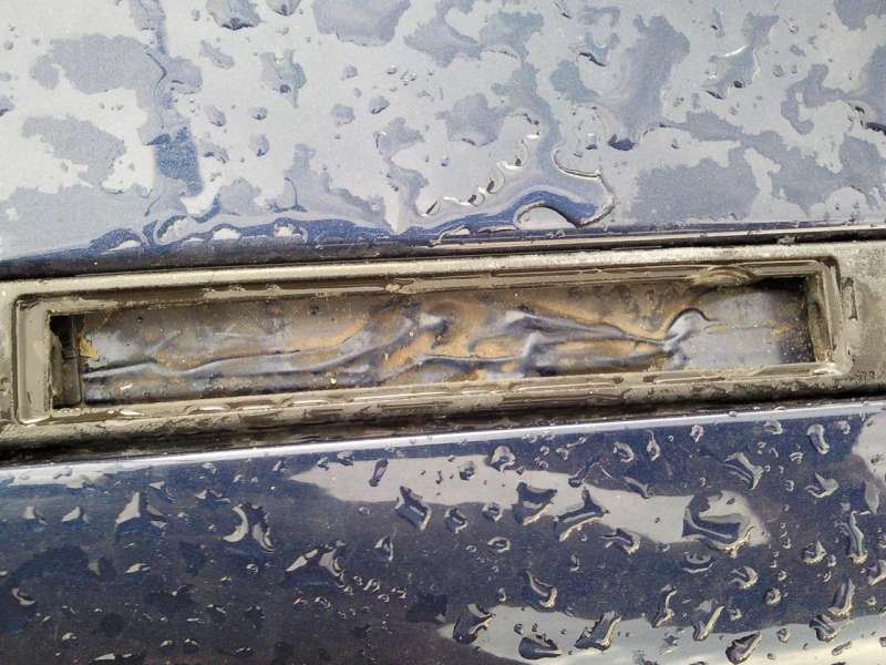

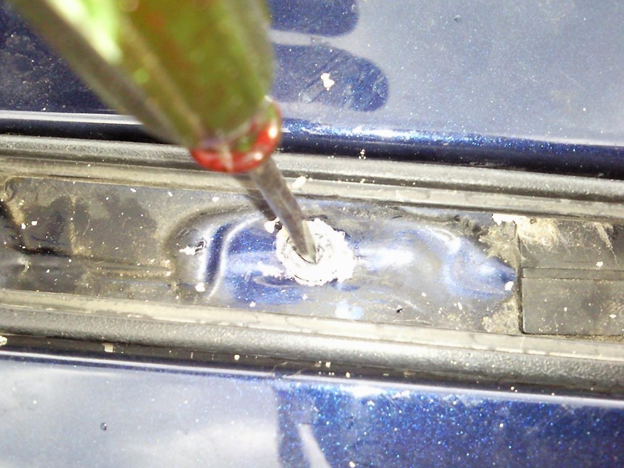

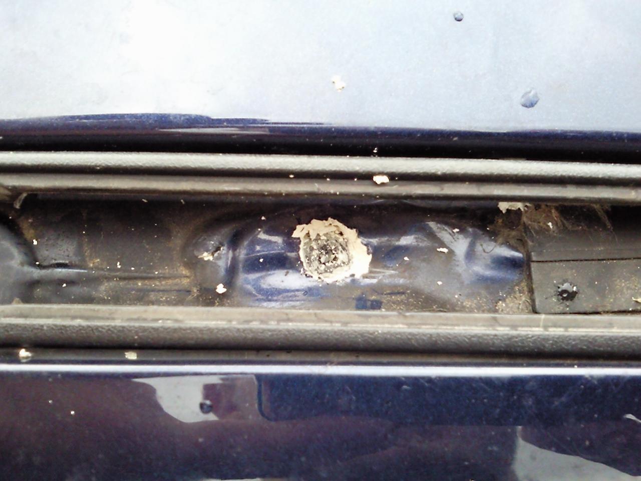

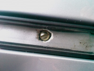

V první řadě bych chtěl poděkovat starému_psovi za super návod. Dneska sem podle něho dělal díry a díky němu sem to vzládl bez problémů. Všechny plastový kryty sem vytáhl naprosto v pohodě. Teda až na jeden, který tam vůbec nebyl. 8O Vlevo vzadu tam byla jen díra bez plastovýho šroubku. Takže sem tam místo něj namontoval zatím šroubek, aby mi tam neteklo a v nejbližší době koupím nějakej lepší i s těsněním. Jen bych chtěl upřesnit, že ten plastovej kryt závit má, ale jen jeden, takže jakmile se trochu vyšrouje ven, musí se vytáhnout, což při malé díře není úplně jednoduchý. Jinak sem měl celkem štěstí, dycky sem se trefil správně nad plastový kryt, takže díry sou plus mínus na správným místě. Celkově sem nad tím strávil asi hodinu a půl, ale už mám vydlabaný všechny 4. :) Udělal sem pár fotek, třeba to někomu pomůže. Mě třeba překvapilo, že to bylo až tak 1 cm hluboko.
Díra s plastovým krytem
Vydlabaná díra
Vydlabaná díra
Plastovej kryt
Plastovej kryt
Díra s chybějícím plastovým krytem
Zadělaná díra šroubem

Nie je zaco, som rad ze navod pomohol. Pozeram, ze diery si vydlabal lepsie ako ja :) Aj tak by som ti tam odporucal dat tesnenie. Ja by som nemohol v noci poriadne spavat, keby som si nepoistil, ze mi tam nenatecie. Uz takto som nervozny a kontrolujem vzdy ked do auta sadnem :) Prezilo to ale niekolko silnych dazdov aj sneh a vsetko je v poriadku. Takze pohoda.

Těsnění si tam dám. Zítra mám v plánu si zajet koupit i šrouby. Ten, co tam mám, je moc dlouhej. Tak uvidíme, jak to dopadne. Teď už jen sehnat nosič. :D

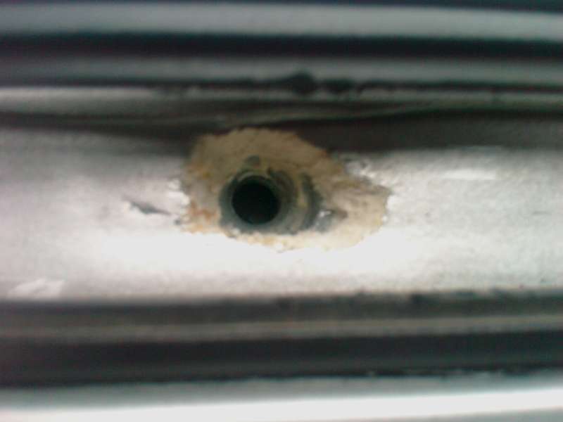

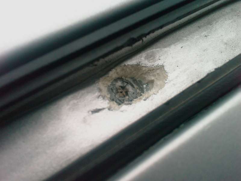

Asi jsem mel stesti, ale po zauceni na prvni zaslepce mi ostatni netrvali dele nez 2 minuty. Prikladam maly fotoreport.
sroub s podlozkou
sroub s podlozkou
tesneni
tesneni
vydlabana dira
vydlabana dira
dlabani
dlabani
pred dlabanim
pred dlabanim
