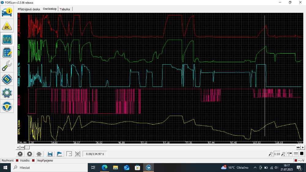

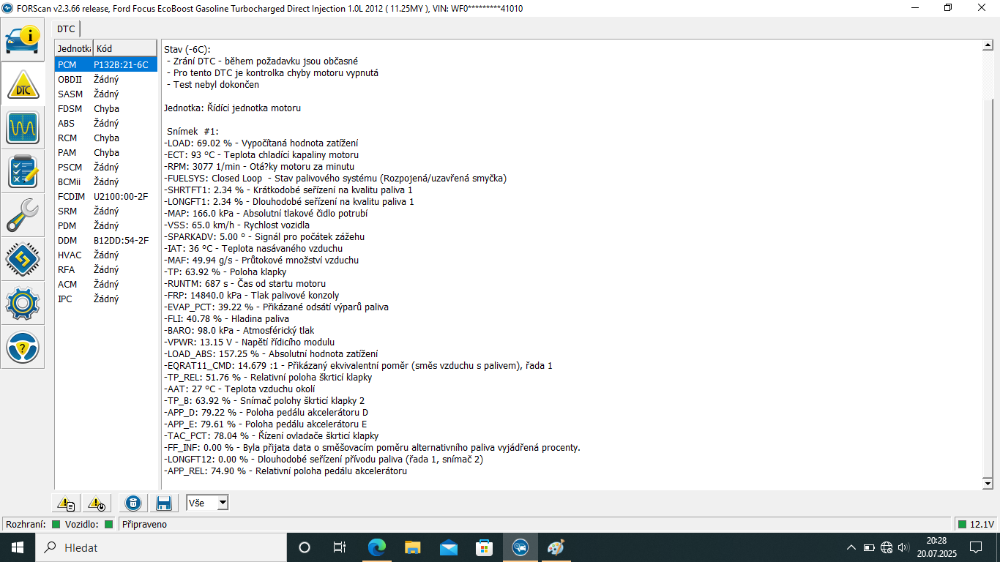

Dobrý den Všem,
Řeším obdobný problém. Chyba P132B
Turbo po výměně tak rok včetně wastegate. Podtlak na membránu turba ok bez úniku. Podtlaková pumpa vytváří podtlak tak jak má -26 inHG vac stabilní. Na manuální podtlakovou pumpu wastegate krásně reaguje osička na membránu se nezadrhává.
Motorizace je ford focus 1.0 ecoboost 92Kw motor M1DA rv.2013
Wastegate je tam CM5G-9F490-AA. Ty dva dráty od konektoru wastegate jsou zkontrolované až k ŘJ (bez poškození).
Chyba se projeví až při větším zatížení 3500-4000 ot. ŘJ turbo odstaví viz log z forscan vyznačeno bílou čarou.
plus přidávám frame log z chyby.
Nevím co už dál zkontrolovat. Po smazání se opět pod výkonem objeví. Prosím o rady předem děkuji.
