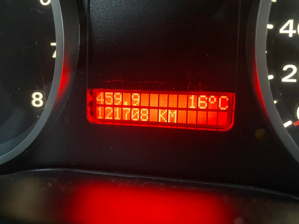

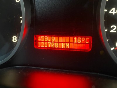

Zdravím,
před nedávnem jsem si přepájel zelené ledky na bílo a když už jsem byl shodou okolností na vrakovišti, tak jsem si vzal rovnou ST budíky s červeným displejem (původní zelený displej pod červenými ledkami moc dobře nesvítí :D ). Problém ovšem spočívá v tom, že ty ST budíky mají asi trochu jinak nastavený kontrast displeje, jelikož v mých budících se na displeji zobrazují červené bloky, kdežto na ST budících se zobrazuje přesně jak má. Zkoušel jsem na ST budíky hodit zelený displej a všiml jsem si, že text opravdu není moc čitelný. Tak jsem se chtěl zeptat, jestli už někdo neřešil podobný problém, potažmo nemá nastudované schémata od A do Z a nebyl by mi schopen říct, co je jinak :|.
Takto vypadá displej nyní

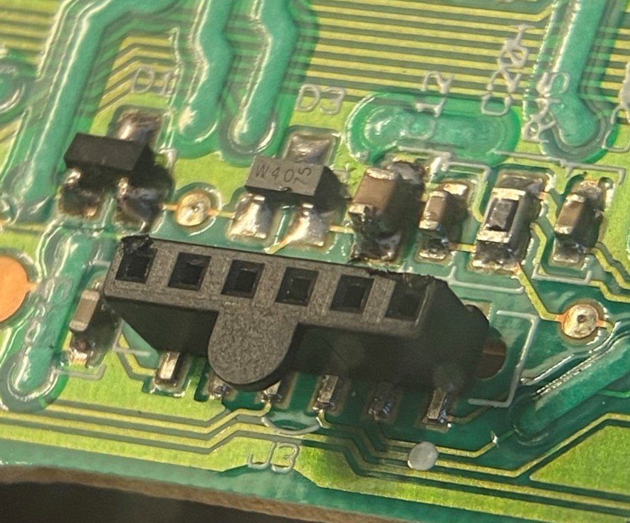

Takto vypadá okolí konektoru pro displej na mých budících

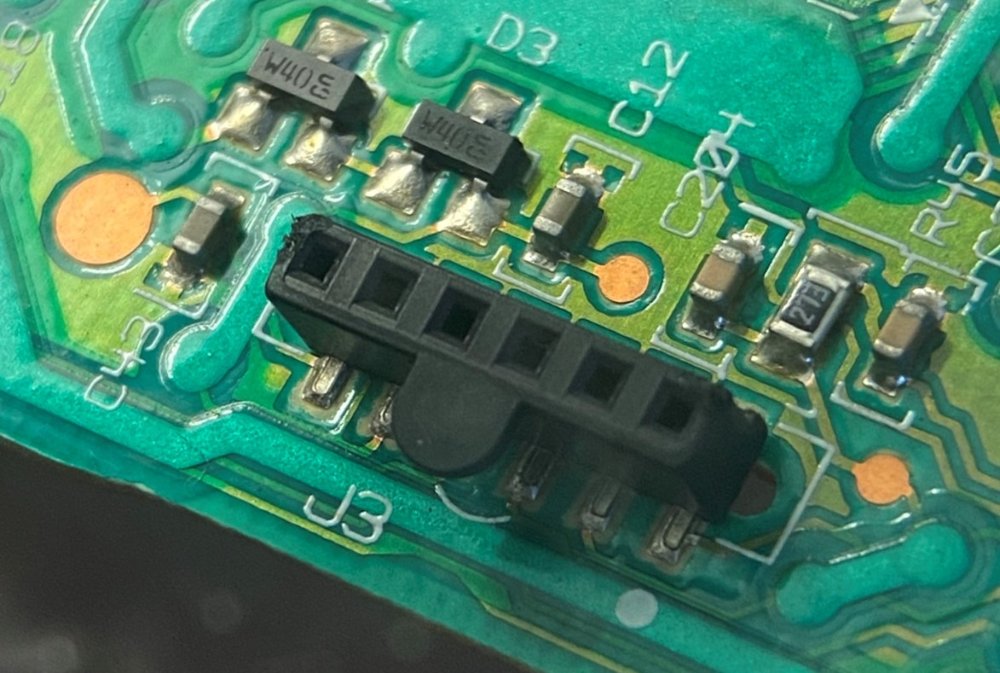

A takto na ST budících..
Jediné, čeho jsem si všiml je, že transistory mají jiné označení a jeden kapacitor je jiný..

Co se týče dimmeru, tak ten můj problém neřeší (elektrický obvod budíků je stavěný na ten zelený displej a posílá do displeje asi větší proud, než do budíků s červeným displejem, tudíž je na něm větší kontrast, než by měl být). Teoreticky s největší pravděpodobnosti vím, co vyměnit, ale bylo by nejlepší, pokud by mi to někdo potvrdil - nerad dělám něco, s čím si nejsem 100% jistý (chtěl bych přehodit ty 2 transistory a jeden kapacitor z ST budíků na moje budíky).
Co se týče správného typu ledek, tak tím to bohužel taky nebude. Červené ledky pod displejem jsem přepájel z ST budíků. btw. experimentováním s typy ledek jsem se taky nevyhnul - za poslední 2 týdny jsem byl asi tak 7x v gme a zhruba po desátém přepájení jsem s barvou i intenzitou konečně spokojený :mrgreen: :mrgreen: . Každopádně ještě potřebuju vyřešit ten displej :oops: . Jako test jsem zkusil odpájet na ST budících jeden transistor nad konektorem lcd displeje (viz obrázky v prvním přispěvku) a zjistil jsem, že tenhle okruh se bude pravděpodobně starat o kontrast na displeji, jelikož bez něj na displeji nesvítí žádný text (okruh vede do předposledního pinu).
