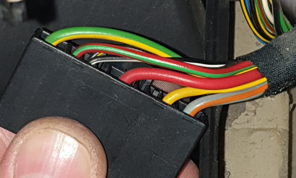

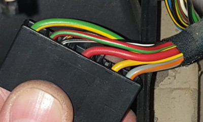

Ahoj všem. Po x letech dotaz. Focus mk1 1.6 74kw rok 03 hatchback. Nejspíš mi odešla spínačka. Odpojil jsem konektor a chtěl bych vás poprosit o radu,které dráty navzájem propojit pro start. Pokud motor chytne. Spínačka je ko. Fotka večer. Díky

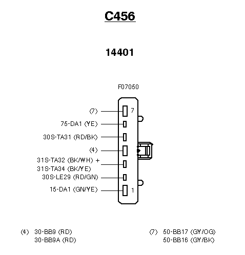

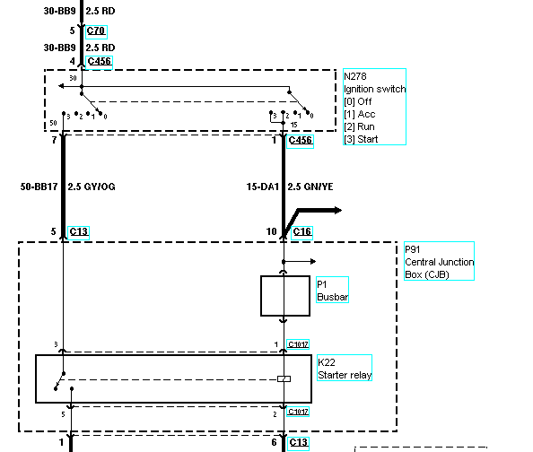

Teoreticky by melo stacit spojit piny 4 a 1 pro zapnuti zapalovani a potom 4 a 7 pro start.

Díky, zkusím to. Chtěl jsem to proměřit, ale jak je konektor ve spínačce, tak se k drátům v konektoru prakticky nedostanu. Spínačku jsem měl venku a rozebral jsem ji. Dráhy i kontakty se zdají na pohled ok. Žádné spálení, oxidace, bordel. Všechno šlape. Po znovusložení se nic nezměnilo. Elektriku klíčem zapnu, na další polohu auto ale nijak nereaguje. Zapnu elektriku a na startéru spojením kontaktů motor nastartuju. Takže on, cívka jsou ok. Třeba bude problém po dráze v kabelech od spínačky

Prošel jsem kabely v palubce i v motorovém prostoru. Vše OK. Všechny pojistky a relé, včetně žhavícího a vše OK. Ukostření motoru, ukostření startéru OK. Rozebraná spínačka a vše OK. Okolí ŘJ OK. Prostě klíčem elektriku zapnu, ale pořád dál nic. Ani snaha točit. Žádný impuls. Nevím co může být špatně

zkus propojit 4+1+6 (pozice II) a pak pro start pripoj 7 (po nastartovani odpoj)
