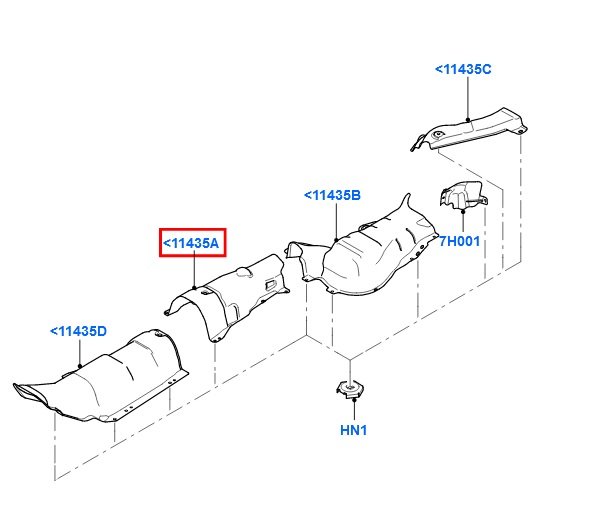

Zdar ve spolek, potřeboval bych poradit s tepelným štítem (clonou) na Fordu Fucus Combi 2005. Včera jsem jel asi 120 a najednou slyšel podivné drnčení a najednou za autem něco odletělo do příkopy, tak jsem se vrátil a byl to kus tepelného štítu nad výfukem. Zjistil jsem doma že i ta středová část byla povolena a na zadní už byly díry kolem těch matek s podložkami, že to prošlo skrz. Podle rad z jiných vláken jsem udělal z hliníkového plechu větší položky (5 X 5 cm to už snad neuletí) a připevnil ten poslední díl. Bohužel když jsem připevňoval ten středový díl končící u tlumiče, tak mi vypadl takový malý kousek plechu cca 25 cm (tepelného štítu) a ať jsem to tam zkoušel natočit jak zkoušel tak jsem nepřišel na to jak tam tento krátký kousek byl umístěn. Když jsem tam namontoval ten zadní díl kolem nádrže tak se překrývá s tím středním a doopravdy nemůžu nikde přijít na to kde patří ten kousek. Existuje někde nějaké schéma k tomuto ?? Myslím si, že by to mohlo být někde u té benzínové pumpy co tam je u spoje mezi zadní a sřední částí. Děkuji moc za jakoukoliv odpověď.

schema

Děkuji moc, to je přesně ono.

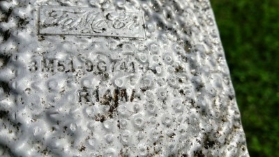

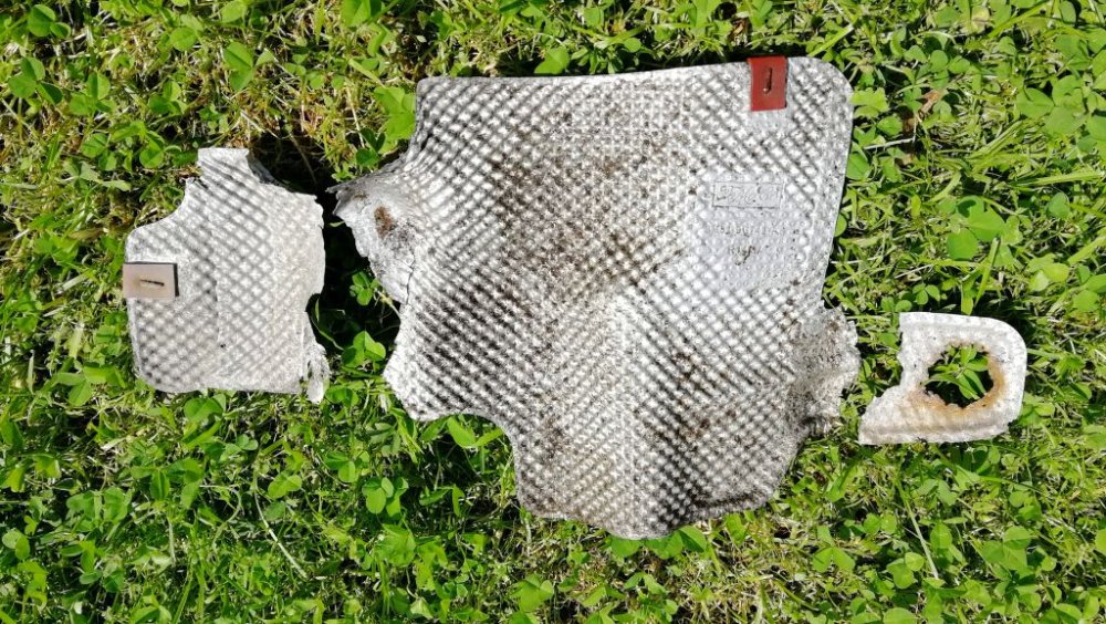

mám podobný problém, ale u mého auta (rv 2009, 1,6tdci, VIN WF0SXXGCDS9P13243) ten pátý díl podle schématu nemá být: Ale ve skutečnosti tam mimo dílů 11435A-D je ještě jeden menší kousek (mezi B-C) který kryje nádrž s aditivem. Je (byl) uchycený na zadní nápravě. Na dílech B a C jsou vyžrané díry v místech uchycení, dám tam větší podložky, ale ten menší kousek je v nepoužitelném stavu, je roztržený na tři díly.
U jiných motorizací (diesel i benzíny) tam je díl 7H001, má dva finish kódy 1444287 (do 16.3. 2009) a 1668641 (od 16.3. 2009). Já mám 4/2009, takže by to možná měl být 1668641, ale podle fotek na netu mi nepřipadá, že je to ono. Ale těžko říct, protože s tím co zbylo na autě se to špatně porovnává. Starší díl 1444287 mi přijde podobný, ale jako by stranově převrácený.
Rád bych poškozený díl koupil nový, ale nevím co tam vlastně patří.
Nemáte někdo nějaké lepší informace?
Díky
Pavel
Díky
Pavel

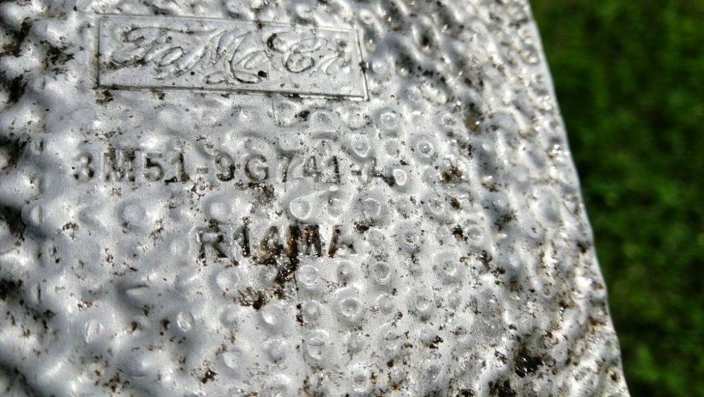

Tak jsem poškozený díl vyndal, je to 3M51-9G741 tj. 1444287. Nemá tam být vůbec a ani podle data výroby, asi nějaká chybka.
Pavelaktuálně: Focus combi 1.6tdci, 80kW titanium r.v. 2009
