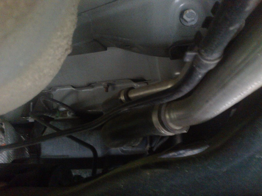

potrebuji tam osadit cerpadlo na palivo pro primotop + hadice a jehla, takze strihani z vrchu jsem zatim zavrhnul

Pokud nádrži v demontu navadí NIC krom krytů, držáků šel bych dotoho. Pokud zavazí brzdové potrubí které nedemontuješ bez přeřezání (v jednom kuse) nešel bych touhle cestou u nového/zánovního auta. Ještě ti může zavazet výfuk což není, tak hrozné.
Vyčerpat palivo, podívat se jestli jdou pod sedačkou oddělit hadice a konektor, podložit nádrž a oddělávat držáky, zlehka spustit níž a zkontrolovat jestli navrchu není ještě něco připojeno (není to nic supertěžkého).

tak jsem si sehnal navod ... je tam nejak moc spojek ... a nevim, co s potrubim od hrdla

Spojky problém nejsou, hrdlo jde i s nádrží. Problém by byl pokud se musí s nádrží otáčet kvůli třeba vyvlečení hrdla. Aby něco (např. zadní náprava) nezavazelo?
Mega problém by to neměl být....
Najed si na ty nájezdy a mrkni zespodu jak situace vypadá.
Pár nádrží sem měl dole a vždy to šlo - přirozeně, pokud přes ni nešlo brzdové vedení.

Tak tak, nevypadá to složité a v návodu je i plno kroků, které jsou relevantní jen při montáži nové nádrže.
Ideální je to dělat s prázdnou nádrží

tak jsem najel na pojezdy a pristup k nadrzi je na nic ... je moc pred kolama

tohle na pruzkum staci: umim rozpojit rychlospojky u filtru i na potrubi k motoru, ale je tam mizerny pristup ke dvema potrubim vedoucim k hrdlu (schovano nad napravnici): a pak budu muset v sikme poloze vypodlozit nadrz a nejak ji sundat ... takze me asi sloupovy hever nemine
