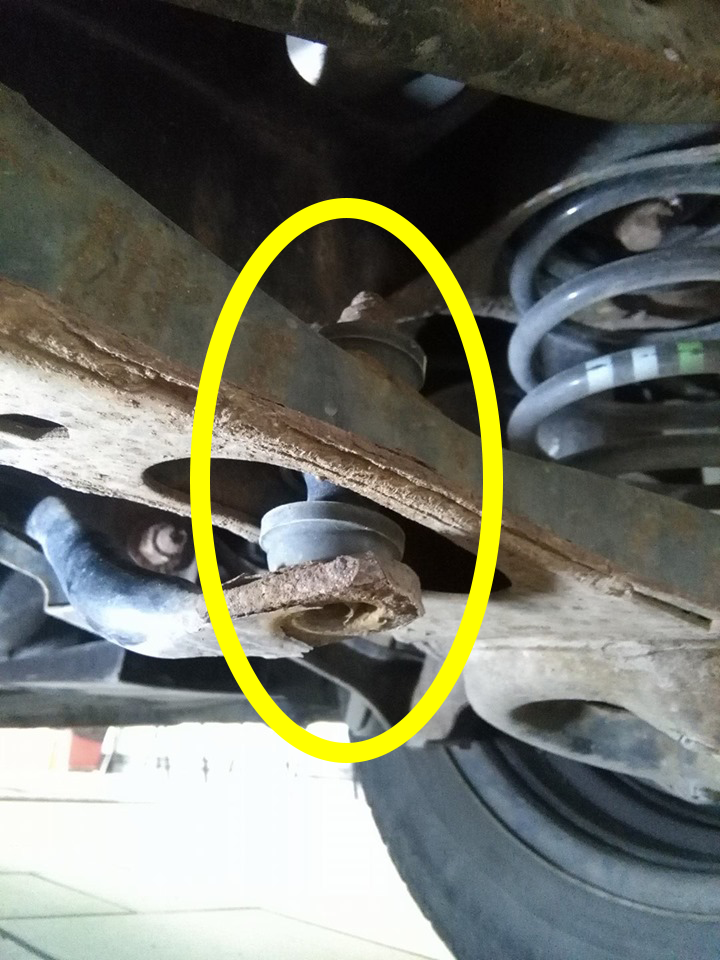

Auto mi začalo trochu bouchat a přišlo se na tohle.viz obrázek.
Koupil jsem nový díl https://www.autodoc.cz/meyle/7938269 ale přijde mi trochu delší než původní, který se mi zatím nepodařilo vyndat.Přitom jsem jinou velikost nikde nenašel...?
Otázka je, jak postupovat při jeho výměně.Mohl by mi mi někdo stručně napsat postup a na co si dát pozor?K dispozici mám jen klíče a hever, stačí to?
Předem díky :)

Vyrazit smerem nahoru. Je to jenom zarezle v tech plastech, dole ulitla sroubu hlava a ztratila se ta plastova podlozka. Pak jen zasunout zespodu novy sroub s nasazenym jednim kratkym plastem, mezi stabilizator a rameno prijde ten delsi plast a zeshora ramene opet kratsi a pak matice, spustit auto dolu, aby byla obe zadni kola ve stejne vysce, dotahnout matici a hotovo. Jediny, co muze byt potreba trosku si zapacit tyc stabilizatoru, aby byly diry v ose, pripadne zvednout auto rovnomerne na obou stranach

Moc děkuju za jasně napsaný postup :palec_nahoru: :gott: Takhle to nezní moc složitě, tak snad to zvládnu.Dám vědět jak to dopadlo :)

Tak hotovo.Práce na půl hodiny, rovnou se udělala i druhá strana.Celkem snadná záležitost, postup zde popsal Ferry_cz.Cana za 2 vzpěry cca 400, konkrétně jsem dával tyto https://www.profidily.cz/tyc-vzpera-sta ... 59182.html .Za dva roky co auto mám jediná závada a navíc za pár korun, takže pohoda :huraa: Díky za příspěvky :palec_nahoru:
