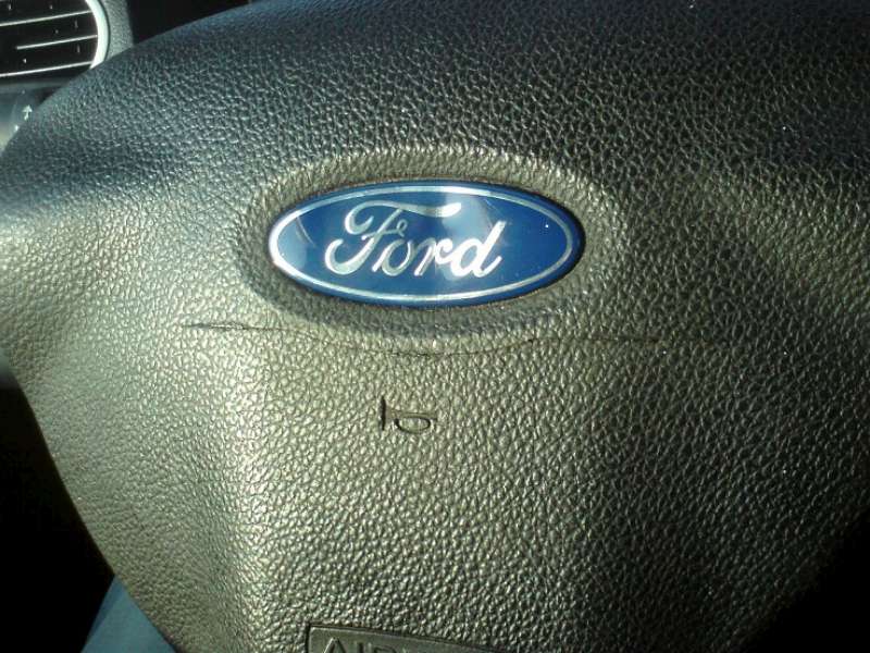

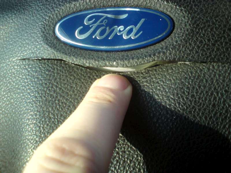

Já mám taky problém s airbagem řidiče. Koupil jsem asi před 3 týdny v Auto Esa a po pár dnech jsem si všiml naříznutí ve volantu. Asi to bylo dobře zamaskováno.
Ve Fordu mě řekl mechanik, že tam airbag je, že je složený, prý by volant byl roztržený úplně a airbag nikdo už nesloží zpátky. Diagnostika prý v pohodě.
Ale známý mě dělal diagnostiku a airbag řidiče má odpor 2,9 mOhmů a ostatní 2,1 až 2,2, tak podle něj bude vystřelený. Ve Fordu zas říkal, že to tak může být. Tak nevím, nemáte s tím někdo zkušenost?
Mimochodem jsem to zkoušel reklamovat v bazaru, ale bez šance. Prý v prokolu je napsané funkčnost airbagů nezjištěna.
