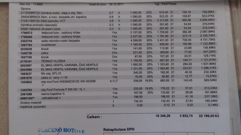

Hlásím provedenou výměnu rozvodů včetně mechaniky VCT.
Provedeno v autorizovaném Ford servise.
Vyměněny: rozvodová sada + vodní pumpa, klínový řemen, 2ks přesuvníky VCT, 2 ks el.mag.ventily
a spousta šroubů a zátek (cena za díly ca 14.000) cena za práci 5.000.
Celkem přes 19t.
Jinak staré díly jsme si odvezl, ale snad je nikdy potřebovat nebudu.
Celkem přes 19t.

- Příspěvky: 3
- Registrován: 06.08.2016 01:23
Re: Ti-vct přesuvník časování
Nevies sem prilozit foto faktury co vsetko bolo vymene aj s Ford cislami?
Přikládám foto faktury
v lepším rozlišení mohu popř.zaslat na mail.Focus mk 3 1,6 Ti_vct ; 2011 ; black
Dakujem za info,ale je to neuveriteľne mne chceli v N-Motor Nitra za 680eur vymeniť len rozvodovú sadu.
