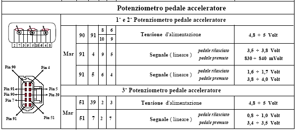

Nekdo mozna prida hodnoty odporu tech 3 potenciometru. :wink:
Plynovy pedal u ropaku:

Dnes se mi podarilo najit puvodni plynovy pedal, ktery byl vymenen.
Pomocne oznaceni pinu na obrazku vlevo dole:
1 6 (pin 6 vubec nemam)
2 7
3 8
4 9
5 10
Namerene hodnoty odporu v kohmech pri nezmacknutem/zmacknutem pedalu az na doraz:
1 - 3 ... 3,92/3,92
1 - 9 ... 2,63/4,6
3 - 9 ... 4,25/2,22
4 - 5 ... 3,05/3,05
4 - 10 ... 2,76/0,75
5 - 10 ... 0,94/2,9
7 - 8 ... 3,86/3,86
2 - 7 ... nepropojeno
2 - 8 ... nepropojeno
Na pinu 2 byl pravdepodobne jezdec potenciometru 7 - 8 a jeho preruseni mohla byt chyba, kterou diagnostika ukazala.

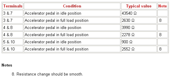

Příspěvek od pelen » 26.07.2007 21:22
Hodnoty odporu, ktere si muzete overit ohmmetrem, zda mate plynovy pedal vporadku - plati pro ropaky:
Poznamka 8 znamena:
Zmena odporu musi byt plynula - bez skokovych zmen, tzn. nevydrena odporova draha.
U meho vadneho je prerusen odpor 3 - 7.
pedal odpory.jpg (94.28 KiB) Zobrazeno 3475 x
