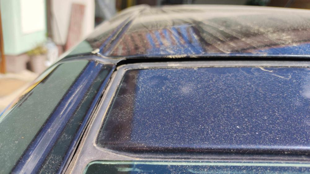

Ahoj všichni. Po výměně levého hydraulického pistu střechy (vadný senzor)mi přestal dosedat rám se zadním sklem v levém horním rohu. Nemá někdo nápad na seřízení. nikde není nic vidět že by se nějak pohnulo nebo zkroutilo.
